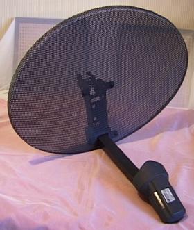

Nu is het wel zo dat dat trucje met die tweede lnb of dat monobloc niet gaat werken als je toevallig een schotel hebt waar een bepaalde, speciale vorm lnb bij hoort. <img src="/forums/images/graemlins/crazy.gif" alt="" /> Het gaat met name om de schotel waarvan ik in dit bericht een plaatje als bijlage heb toegevoegd. <img src="/forums/images/graemlins/xyxthumbs.gif" alt="" />
