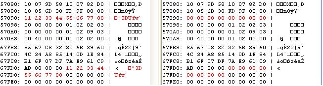

In forum onderdeel Dreambox stond een nieuwe cam met als naam CCcam v1.0.
Heb deze onderzocht, had zelfde probleem als de meeste cam's, camkey niet correct.
Weer met walbanger en hexedit aan de slag gegaan, en deze werkend gekregen.
Zie bijlage = jpg voor waar en welke byte's moeten worden aangepast.
