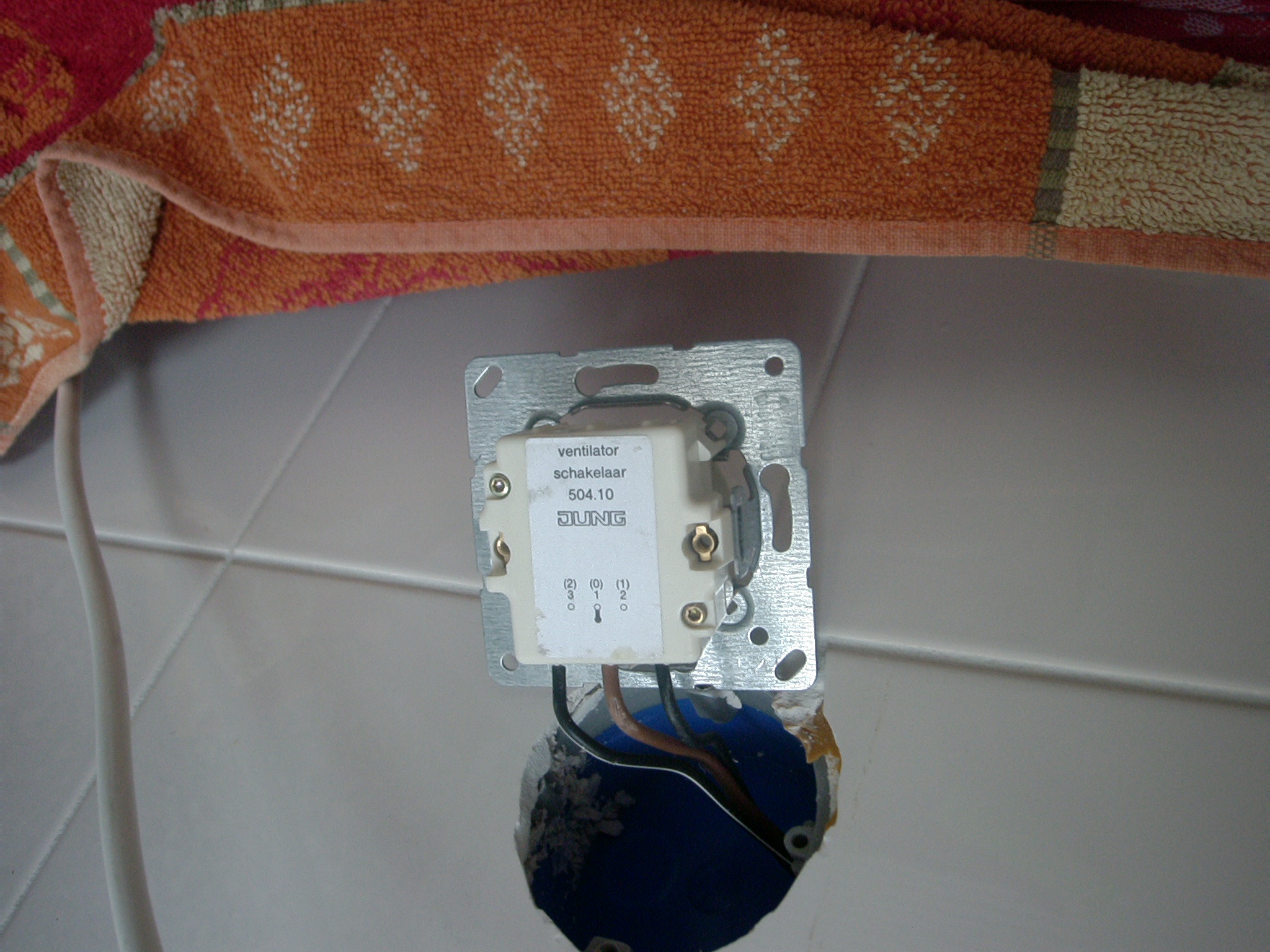

Om de storkair mechanische ventilator te bedienen, heb ik in de keuken de schakelaar met de drie standen 1.2.3..
Nu wil ik dat de ventilator ook UIT gezet kan worden, dus maakte ik de schakelaar ff open......
Nu wil ik hem dus schakelend hebben als 0,1,2. wat ook op de schakelaar geplakt staat met een stickertje. Maar hoe moet dat???
Zelfs al haal ik alle drie de draden los, dan blijft op het apparaat nog de 1 branden, en draait de ventilator ook nog......
Ik ben geen electricein, dus hopelijk is er iemand die weet wat ik eraan zou kunnen veranderen.
Grtz, Steven

Bij mijn weten gaat dat niet op, in de perilex steker is nl. een vaste fase opgenomen (als ik mij tenminste de zaak van vroeger nog voor ogen kan halen)er staat dus altijd spanning op de ventilator, wat je dus moet doen is die fase onderbreken door die schakelbaar te maken via de schakelaar beneden, je zou dan dus de standen kunnen laten vervallen en die een vaste instelling te geven die je in de perilex steker maakt, de fase zet je via de bestaande draden door naar de steker en de geschakelde komt dan weer terug op de ventilator.
Ook moet het mogelijk zijn de eerder genoemde optie van AlanS toe te passen, een schakelaar tussen de fase opnemen (waarschijnlijk de bruine draad in de perilex steker), dat kan ook een tijdklok zijn. dan overrule je alle standen in één keer.

Ik heb het aansluitschema (in de verwezen forum te vinden) bekeken. En .....het blijkt dat de L3 zowel naar de motor als naar de schakelaar gaat. Dus wil je hem stil leggen, dan zou je de L3 draad in de stekker van de perilex moeten onderbreken. Omdat L3 van constante spanning wordt voorzien (uit de perilex stopcontact), zou je deze samen met de NUL naar een gewone WCD kunnen brengen, zodat je daar een schakelklok op kan zetten, die op zijn beurt de L3 van de perilex stekker onderbreekt/schakelt.
Het voordeel van deze methode is, dat de ventilatie na de nachtrust van de OP gewoon te gebruiken is.
Dreambox 800S en 500S....2.1.4, Stab HH 100, 80 cm schotel.
Dit is dus het AANSLUITSCHEMA van de perilex
En je zou het inderdaad kunnen proberen om de tijdschakelaar op pootje L3 aan te sluiten (bruine draad)
Dus een stopkontakt 230 volt daarin de tijdschakelaar en de draad van pootje L3 van de stekker in de fase van de tijdklok.

In je perilex stopcontact zit een bruine, twee zwate een blauwe en een groen-gele draad. Als je de bruine draad los haalt en afdopt (kroonsteentje erop of lasdop erop) dan loopt je ventilator op stand 2 of 3 van je schakelaar. Mischien de simpelste oplossing voor jou.
Let wel op, de bruine draad heeft altijd spanning, tenzij je de groep of aardlek uitzet!
Groet en succes,
Paul.

Ik heb de bruine draad losgehaald bij het perilexstopcontact, maar dan doet het apparaat het helemaal niet........zowel op 2 als op 3 helemaal niks.....
Dus toch een schakelaar........
