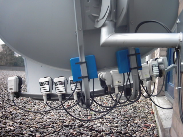

hvdh Geplaatst: 31 mei 2006 Delen Geplaatst: 31 mei 2006 KoenB, dat heb ik ook gemerkt. Zie deze oude foto, links zit Sirius, rechts Turksat. De LNB's lijken allemaal ongeveer evenveel tilt te hebben t.o.v. de aarde. Sirius heeft een beetje tilt terwijl je geen tilt zou verwachten. En Turksat heeft minder tilt dan je zou verwachten. De wavefrontier lijkt de polarisatie iets te verdraaien, maar hoe dat nou precies gebeurt? <img src="/forums/images/graemlins/confused.gif" alt="" /> Dr.HD F16, TBS 5927, ET 8500, T-55 voor 9/13/19/23/28/39/42/45°O, Technisat 52/53°O, Laminas 120cm 1°W...68°O. Link naar reactie Delen op andere sites Meer opties om te delen...
hvdh Geplaatst: 31 mei 2006 Delen Geplaatst: 31 mei 2006 Ik dacht dat Koen het over de verdraaiing van de LNB's zelf had, t.o.v. de horizontaal. Want die verdraaiing lijkt met de Wavefrontier niet overeen te komen met wat voor normale schotels geldt. Maar inderdaad, de Thor LNB die ik er nu bij heb geknutseld (nog niet op de foto) staat en kijkt nogal wat hoger dan wanneer die over een denkbeeldige verlenging van de rail geschoven zou zijn. Dr.HD F16, TBS 5927, ET 8500, T-55 voor 9/13/19/23/28/39/42/45°O, Technisat 52/53°O, Laminas 120cm 1°W...68°O. Link naar reactie Delen op andere sites Meer opties om te delen...

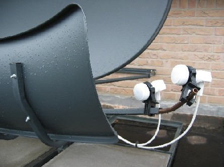

Tomd Geplaatst: 11 juni 2006 Delen Geplaatst: 11 juni 2006 Kijk dit is de verlengde rail van mijn T90....is dus echt zoals Bromtol zegt ff met de hand zoeken dan weetje waar je staat, zoals je ziet hij staat hoger als de rest, en toch heb ik 75% SNR. SUC6 Tom <img src="/forums/images/graemlins/xyxthumbs.gif" alt="" /> DM 7000S, Open PLi®, West Dig 160GB HD,1 USB 160Mb, CD Abo, Maxplus 2100+ TechniSat Multytenne 45cm 28.2E --> 13.0E Link naar reactie Delen op andere sites Meer opties om te delen...
