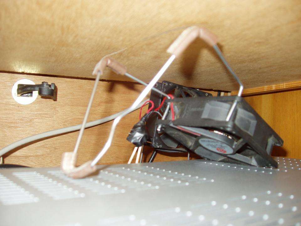

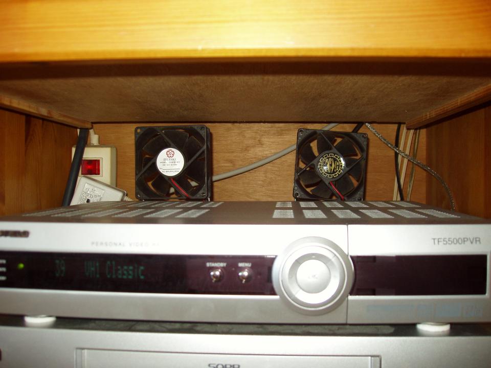

oldebroek Geplaatst: 12 juni 2006 Geplaatst: 12 juni 2006 Hoi, Zo werkt ie bij mij, gebruik 2 oude fans uit een afgedankte pc een 5v dc voedinkje (ook te zien op de foto) en een oude klerenhanger in 2 stukken geknipt en verbogen zodat ze tussen de toppy en de video eronder passen en dan haaks ombuigen en aan de andere kant hang je de fan, heb bovendien als geluidsisolatie een paar 'rubbermanchetjes ' over de kleerhanger getrokken op deze foto heb ik er even eentje tussen uitgetrokken zie je misschien iets beter hoe ik dat gedaan heb werkt perfect! èèn koelt de HD en de andere de cammetjes en heel makkellijk te verwijderen/veranderen/vervangen. Groet Jaap Je hoeft niet aan een boom te hangen om een eikel te zijn.

Neptunus Geplaatst: 14 juni 2006 Geplaatst: 14 juni 2006 Nou, ik heb op basis van dit topic effe gevoeld en ik ben geschrokken! Dat ik nog geen brand heb gehad. Ik dus effe naar de computerzaak, die gaf me een verdeelstekkertje om de stroom bij de harddiskaansluiting af te tappen, daar zitten vier stekkertjes aan, twee witte en twee zwarte, de witte geeft minder power, de fannetjes draaien daar een stuk langzamer op. Bij de zwarte gaat ie echt tekeer, het lijkt wel een stofzuiger. Dus voor de witte gekozen. vervolgens een grote fan voor boven de CI en een kleintje voor boven de voeding, links van de harddisk, met tie raps vastgezet en de lucht late zuigen uit de topfield, resultaat viel tegen, toen de fannetjes eruit gehaald, de voedingsdraad naar buiten geleid, vervolgens de fannetjes op de TF gelegd, de lucht wordt nu dus uit de TF gezogen, resultaat: koelt echt goed maar het foeilelijk, 2 van die zwarte fannetjes op een prachtig zilverkleurig apparaat, dus alle suggesties welkom. Dreambox 8000 & VU+ Duo Synology DS201 NASITV van KPN + digitenne LG55B6V Oled TV
