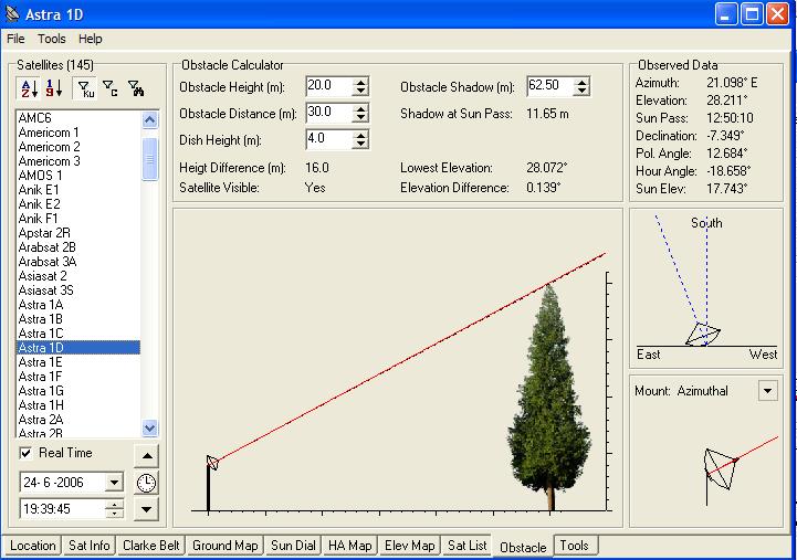

Gast Geplaatst: 24 juni 2006 Delen Geplaatst: 24 juni 2006 satlex afstand tot de boom is 30 meter hoogte is 20 meter en elevatie is 28 astra 1. ik heb een beetje zitten rekenen maar ik zie niet of het wel of niet gaat iemand een handig formule. die ik mee op vakantie zou kunnen nemen geen internet daaro. of uitleg bij de link boven van satlex. <img src="/forums/images/graemlins/xyxthumbs.gif" alt="" /> Link naar reactie Delen op andere sites Meer opties om te delen...
Gast Geplaatst: 24 juni 2006 Delen Geplaatst: 24 juni 2006 Citaat: satlex afstand tot de boom is 30 meter hoogte is 20 meter en elevatie is 28 astra 1. ik heb een beetje zitten rekenen maar ik zie niet of het wel of niet gaat iemand een handig formule. die ik mee op vakantie zou kunnen nemen geen internet daaro. of uitleg bij de link boven van satlex. <img src="/forums/images/graemlins/xyxthumbs.gif" alt="" /> Ik weet niet of je een laptop meeneemt, maar dan is het volgende programma misschien wel handig:Gorbtrack dan krijg je zoiets: En anders even in de database kijken op sat4all, daar staat ook heel hulpvaardige info in. Link naar reactie Delen op andere sites Meer opties om te delen...
the boss Geplaatst: 24 juni 2006 Delen Geplaatst: 24 juni 2006 Zal moeilijk worden,of je moet de schotel hoog plaatsen,zie plaatje. Grtz. Dreambox 8000 HD PVR 500GB SSD Triax 78 cm - Inverto black ultra twin-lnb - Moteck SG 2100 op 30 mtr boven n.a.p. Link naar reactie Delen op andere sites Meer opties om te delen...
