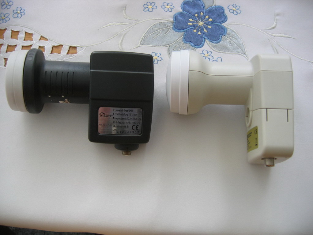

Ik heb gisteren MTI AP8-T2NRC getest.
Ik heb als meetapparaat Horizon HDSM gebruikt. Mijn test was vooral gericht op verbetering van H transpoders op Amos (Nova TV). Als test transpoder heb ik een (weet niet welke) H transpoder gebruikt die al in apparaat aanwezig was. Voor de testvoledigheid heb ik nog 2 andere LNB's in test meegenomen :
Inverto Silver Tech Single 0,2 dB
SkyMaster 0,6 dB (oude LNB)
Plaats : Hoogeveen
Tijd : 12.11.2006 tussen 11.30 - 14.30
Weer : bevolkt
Meetapparaat : Horizon HDSM
Schotel : Traix 110
Ontavnger : Samsung 9500 VIA CI
MTI AP8-T2NRC 0,2 dB| Inverto Silver Tech Single 0,2 dB| SkyMaster 0,6 dB
Signal/RF level (linear) 205| 191| 200 (256 max)
Signal quality 40| 28| 38
Signal to noise ratio (dB) 9-9,2| 7,5| 8,5
Uit de bovestaande gegevens is duidelijk dat MTI LNB sterker signaal oplevert t.o.v. Inverto (1,5 dB) en 0,5 dB t.o.v. SkyMaster. In mijn geval betekent dit dat Nova TV blokvrij is met MTI wat anders alleen mogelijk was 's avonds na 19.00 uur. SkyMaster geeft ook blokvrij beeld op Nova TV alleen op V transpoders op Nilesat komen er blokken wel voor en bij MTI niet. H transpoders op Nilesat krijg ik sowieso niet. MTI geeft ook sterker singnaal op V transpoders op 13 E en 16 E. Ik had geen tijd om deze waarde te meten. Enige wat ik niet snap is dat ik met MTI geen signaal krijg op MTV Adria op Amos en met andere 2 LNB's wel.
Conclusie : MTI single LNB (E 30) geeft duidelijk sterker en kwalitatief beter signaal dan andere 2 LNB's in test. Dat verschil is vooral te zien op Amos en Nilesat waar signaal zwak is. Ik heb in iedere geval een verbetering kunnen constateren.
P.S. Bij deze wil ik sattaz bedanken voor zijn aanbevelingen en suggesties.
