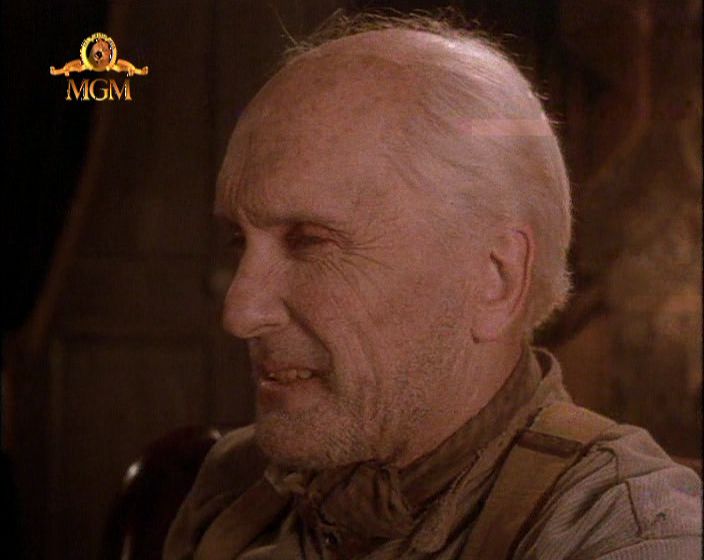

Heb even een fotootje gemaakt (bijlage)
zit wel een codering op biss, maar het beeld blokt ondanks een signaalsterkte
van 68% en 80% quality dit met een deltastar 120 cm ,lijkt of er nog een codering
overheen zit, blokken over het hele beeld , wie wil of kan dit ook even checken?
gr Dischdriver
@dischdriver,
Ik heb geen echt goede beeldkwaliteit maar ook geen blokken.
Bitrate is ongeveer 4000 kbps.

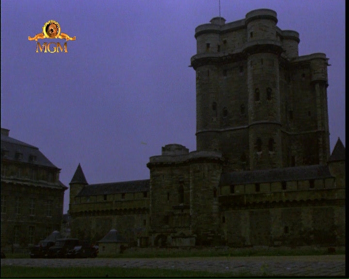

Signaal op Echostar AD3000IP is 66%/82%.
Hieronder een schermafbeelding.
1187047-screenshot-010-12718H-20060715-1
