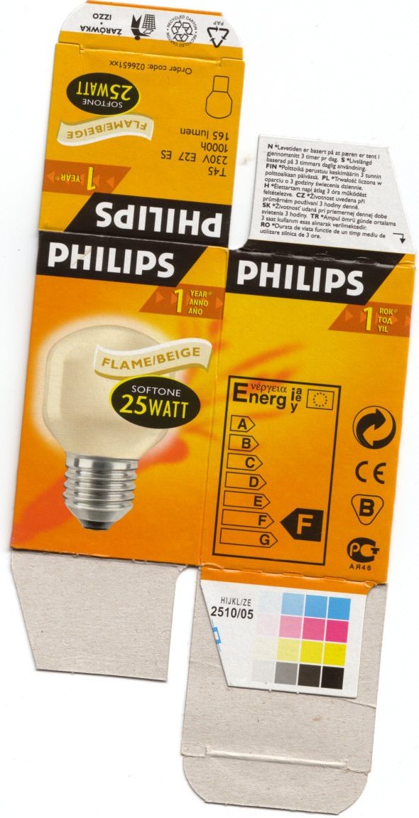

In mijn huiskamer heb ik diverse verlichting hangen/staan
waar een lamp van 15/25watt met een kleine fitting in hoort.
Ik gebruik hiervoor lampen met een beige tint.
In de bijlage zie je een voorbeeld ,maar omdat ik geen doosje
van een kleine fitting meer heb,
laat ik een doosje van een grote fitting zien.
Voor de rest zijn ze identiek.
Probleem is dat ze binnen 3 maanden stuk zijn.
Ze horen toch een jaar mee te kunnen?
Ik heb ze maar een paar uur per dag aan <img src="/forums/images/graemlins/confused.gif" alt="" />
Volgens de bouwmarkt kán het komen doordat er in mijn huiskamer
misschien te vaak piekspanningen in het lichtnet zitten.
Ze zeggen daar dat deze lampen daar erg gevoelig voor zijn.
Nu heb ik daar geen verstand van,
maar ik kan wél elke paar maand een paar nieuwe lampen halen <img src="/forums/images/graemlins/mad.gif" alt="" />
Binnenkort komt er van de woningbouw iemand de stroominstallatie hier nakijken,
gewoon voor controle,maar zouden zij wat weten hierover?
Heeft iemand hier een idee?
