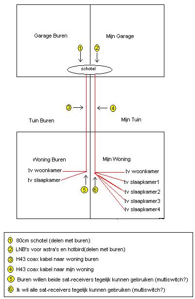

Gast Geplaatst: 18 januari 2007 Geplaatst: 18 januari 2007 Ik heb begrepen dat een LNB 4 soorten signalen kan ontvangen : lo/H, lo/V, hi/H, hi/V (lo/hi is de frequentie, H = horizontaal, V=vertikaal). Is het mogelijk om deze signalen op de plaats van de schotel terug te brengen naar 1 kabel zodat in huis, bijvoorbeeld in de meterkast, deze ene kabel toch weer op een multiswitch aangesloten kan worden zodat ik 6 sat receivers kan aansturen en verschillende zenders kan kijken? Of moet ik echt meerdere quatro lnb's aanschaffen en minimaal 8 kabels gaan trekken? Zie svp ook de afbeelding en uitleg in de bijlage.
WPW Geplaatst: 18 januari 2007 Geplaatst: 18 januari 2007 1 Schotel voor meerdere satellieten (een wavefrontier t55 of t90). 4 quatro LNB's voor 4 sats. 1 multiswitch 17/8 met 8 onafhankelijke uitgangen die dus 4x voor jou en 4x voor de buurman zijn (of een andere verdeling). En nee je kan dat niet met 1 kabel afdoen, je krijgt 16 kabels van de schotel naar de multiswitch en dan 1 tot 8 losse kabels naar de kijkplekken(sat receivers). gr, WPW. -=[Deze ruimte is opzettelijk leeg gelaten]=-

Gast Geplaatst: 20 januari 2007 Geplaatst: 20 januari 2007 Als ik nu 4 quatro lnb's aanschaf voor 4 satellieten kan ik deze 4 lnb's gaan splitsen zodat ik een multiswitch in de garage heb en de buurman een multiswitch in zijn garage (zie eventueel bijlage in vorige bericht). Dan kan ik vanuit mijn garage 5 kabels, voor de tuners, gaan trekken voor de naar de woning ipv 16kabels en kunnen de buren de kabels gaan trekken welke zij denken nodig te hebben zodat er vanaf de splitters toch een scheiding ontstaat en dat men niet afhankelijk is van de multiswitch die bij mij in de garage staat. Misschien stel ik wel teveel vragen, maar ik wil als ik het aanleg perfect hebben <img src="/forums/images/graemlins/smirk.gif" alt="" />
Sigma Geplaatst: 20 januari 2007 Geplaatst: 20 januari 2007 waarom twee multiswitches je kunt het ook met een je hebt ze met 4 uitgangen met 8 uitgangen met 12 uitgangen met 16 uitgangen enz enz volgens mij kun je een quatro lnb niet splitsen Mvrgr Sigma DM8000HD-PVR/DvD_DM7020HD-V2_DM800Se-V2_DM525 Harddisk Samsung 2TB__Tuner A :draaibaar Tuner B :vast Tuner C Tuner D Vantage 8000 S TWIN HDTV PVR
Gast Geplaatst: 20 januari 2007 Geplaatst: 20 januari 2007 Omdat ik niet wil dat de buren afhankelijk van mij zijn als de stroom uitvalt.(niet handig als ik niet thuis ben). En de multiswitch heeft stroom nodig toch?
