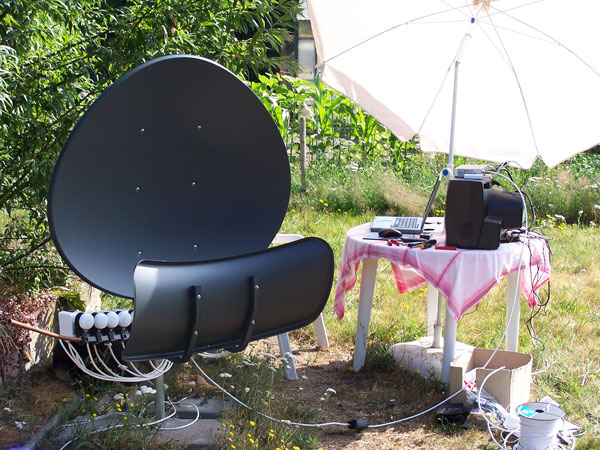

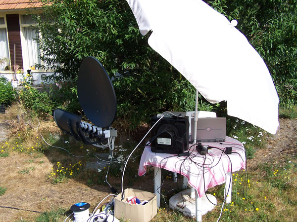

Bohemi Geplaatst: 12 juli 2006 Geplaatst: 12 juli 2006 zo, na veel drukte heb ik eindelijk de kans gevonden, k ga vandaag mn schotel finetune en zorgen dat ik de 10 lnb's heb draaien. voor de liefhebbers heb ik er ineens 2 foto's bij geplugd <img src="/forums/images/graemlins/grin.gif" alt="" /> mvg.Bert
WPW Geplaatst: 12 juli 2006 Geplaatst: 12 juli 2006 Niets meer aan veranderen ! bier erbij en je bent klaar <img src="/forums/images/graemlins/grin.gif" alt="" /> gr, WPW. -=[Deze ruimte is opzettelijk leeg gelaten]=-
Gast Geplaatst: 12 juli 2006 Geplaatst: 12 juli 2006 Inderdaad een lekkere afwerkplek! <img src="/forums/images/graemlins/cool.gif" alt="" /> <img src="/forums/images/graemlins/tongue.gif" alt="" />
Bohemi Geplaatst: 12 juli 2006 Auteur Geplaatst: 12 juli 2006 ja k heb ut wel een beetje bekeken tevoren, t moet leuk blijven he <img src="/forums/images/graemlins/xyxthumbs.gif" alt="" /> t is en blijft een hobby, dus afzien proberen we te vermijden <img src="/forums/images/graemlins/grin.gif" alt="" /> update: zo, een paar uurtjes en alles werkt perfect. nu nog opruimen....lol ik had alles tevoren toch echt wel overschat, het is makkelijker dan een draaibare opstelling....ik moet dadelijk gaan werken dus mijn bevindingen zullen in de loop van de week nog in detail neergezet worden. toppie schotel die wave <img src="/forums/images/graemlins/xyxthumbs.gif" alt="" /> mvg.Bert
Tomd Geplaatst: 12 juli 2006 Geplaatst: 12 juli 2006 ziet er goed uit...en die parasol...ja dat ken ik...is echt kl...te af te stellen met de zon op je beeld....vraagje...welke sats heb je nu, en is je rail verlengd, kon dat niet zien..... SUC6 <img src="/forums/images/graemlins/xyxthumbs.gif" alt="" /> DM 7000S, Open PLi®, West Dig 160GB HD,1 USB 160Mb, CD Abo, Maxplus 2100+ TechniSat Multytenne 45cm 28.2E --> 13.0E
Bohemi Geplaatst: 12 juli 2006 Auteur Geplaatst: 12 juli 2006 ondertussen is idd mijn rail verlengd langs 2 kanten, voor de astra2 en hispasat nu heb ik de volgende opstelling: 28,2e/28,5e 23,5e 19,2e 16e 13e 10e 5e 1w 12,5w 30w morgen breng ik wel even wat uitleg, ben er nu even te moe voor....lol mvg.Bert

flodder11 Geplaatst: 13 juli 2006 Geplaatst: 13 juli 2006 Het heeft wel iets. Romantisch zo in Zuid Frankrijk tussen de wijngaarden. Stroom valt zo nu en dan uit maar dat kan de pret niet drukken. Glaasje wijn er bij. De Tour komt langs. En de de rest van de vakantie lekker prutsen tewijl de rest aan zee ligt. Je hebt het goed voor mekaar,bohemie T'is better to be thought a fool and remain silent than to open one's mouth and remove all doubt
Tonskidutch Geplaatst: 13 juli 2006 Geplaatst: 13 juli 2006 Citaat: Citaat: en is je rail verlengd, kon dat niet zien..... Dan heb je toch echt heel snel een brilletje nodig hoor. Het is zo een beetje het eerste wat ik zag. hee de koud waterleiding heb je der ook op aangesloten? <img src="/forums/images/graemlins/grin.gif" alt="" /> ziet er goed uit joh. cheers You Better Hide Yello, Heidi Happy

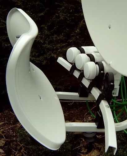

WPW Geplaatst: 13 juli 2006 Geplaatst: 13 juli 2006 Lezen is een kunst... 28e(oost) is een standaard plaats op de standaard rail van de t55 en de t90, dus jou uitspraak 'zonder extra beugel gaat dat niet' is dus niet waar. Je wilde vast schrijven: "daar zit 28(e)en 28.5(e) maar 30w(hispa) zonder extra beugel gaat niet" Je 'verschrijving' zal dan ook je eerdere lnb uitspraken verklaren <img src="/forums/images/graemlins/grin.gif" alt="" /> gr, WPW. -=[Deze ruimte is opzettelijk leeg gelaten]=-
fr@ncis Geplaatst: 14 juli 2006 Geplaatst: 14 juli 2006 Citaat: Nou ik zal dan ook wel een bril moeten kopen Alan, want op dat koperen pijpje zie ik geen lnb zitten, hoe kan hij dan 30w ontvangen of Astra28 titel van dit topic luid toch : hehe eindelijk gaan we de wavefrontier afwerken .... Dan moet je toch niet verwonderd zijn dat alles nog niet afgewerkt is, en er dus bvb nog geen LNB voor 30w op de foto is. De pijp is er al.
WPW Geplaatst: 14 juli 2006 Geplaatst: 14 juli 2006 Citaat: Zijn schotel is niet standaard meer,en de lnb voor 28E komt dan wel op de verlengpijp te zitten Deze bewering is en blijft fout aangaande 28e op de verlengpijp, tenzij je de hele stang als verlengpijp beschouwt. Kijk eens mee naar de rail van een t55 met astra 1, 2 en 3, dat is dus ASTRA2 op 28.nogwat oost gewoon op de standaard rail ZONDER verlenging. gr, WPW. -=[Deze ruimte is opzettelijk leeg gelaten]=-
fr@ncis Geplaatst: 14 juli 2006 Geplaatst: 14 juli 2006 Maar als je met een T90 van 28 oost tot 30 west wilt ontvangen, moet je langs beide zijden verlengen, en zit dus zowel 28 oost en 30 west op het verlengstuk. Als je met minder tevreden bent (bvb 28 oost tot 5 west) zit alles natuurlijk op de standaard rail. Zie uit deze thread.
