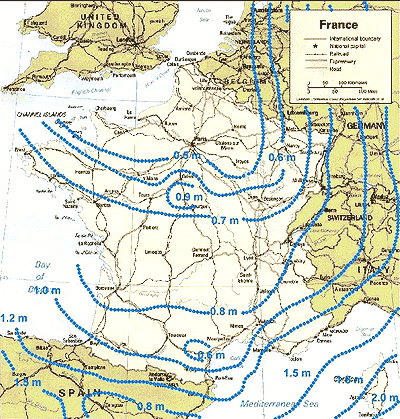

M'n collega is er nog even mee aan het rommelen geweest. (voor mij is het nu even te warm om aan zijn kijk plezier te werken)
Het schijnt dat alle kanalen komend van Astra 2A het wel doen en alles wat van 2D af komt niet.
Kleine bijkomstigheid is dat de apparatuur in zuid frankrijk staat, maar een andere collega heeft wel BBC daar kunnen ontvangen, ook al zitten we net buiten de foodprint.
Citaat:
Kleine bijkomstigheid is dat de apparatuur in zuid frankrijk staat, maar een andere collega heeft wel BBC daar kunnen ontvangen.
@jochie00,
Zijn er misschien nog meer kleine bijkomstigheden? <img src="/forums/images/graemlins/grin.gif" alt="" />
Wellicht heeft de andere collega een gevoeligere satellietontvanger
en/of een grotere (betere) schotel en/of een betere lnb?
Met vriendelijke groeten <img src="/forums/images/graemlins/wink.gif" alt="" />
sattaz
Ahaaa , Zuid-Frankrijk , da'maakt inderdaad een groooot verschil ,
nu snappen we het probleem <img src="/forums/images/graemlins/xyxthumbs.gif" alt="" />
