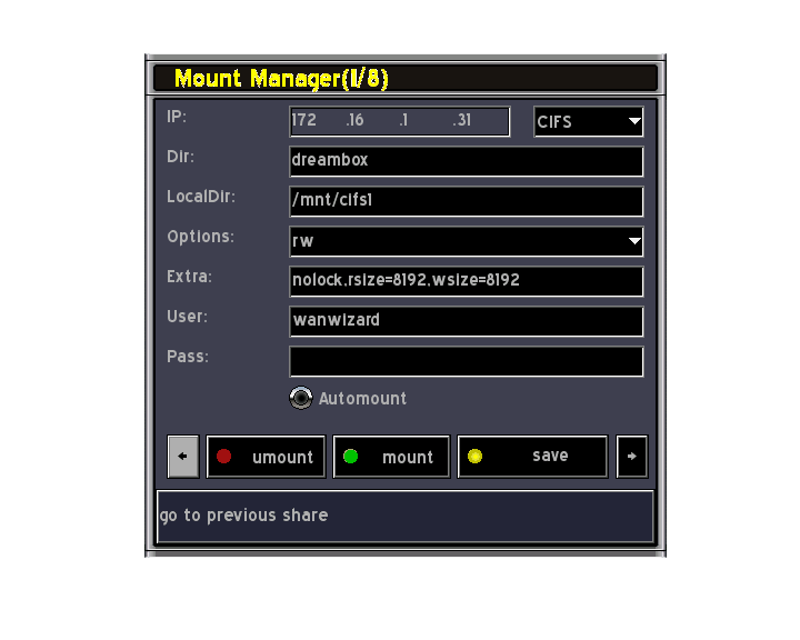

4-stimpy Geplaatst: 24 juli 2006 Auteur Geplaatst: 24 juli 2006 Citaat: Als je nu eerst eens begint met te vertellen wat je precies gedaan hebt, en wat er fout gaat? Nu is het wel een beetje gokken... CU, WanWizard Als eerste heb ik een map gemaakt op de c schijf van de pc genaamd dreambox. Deze heb ik vervolgens gedeeld(op twee manieren geprobeerd gewoon standaard in xp pro, maar ook met de optie eenvoudig delen uitgevinkt) Dan is de dbox aan de beurt, via settings/geavanceerd/communicatie/mounts. Daar op de eerste regel IP adres van de pc en cifs(klopt dat dat het 10.0...kan zijn of moet dat 192.168..... zijn) tweede regel/dir: dreambox derde regel/localdir: /hdd, maar ook al bv /mnt geprobeerd. vierde regel/options: ro(of zoiets) vijvde regel/extra: nolock.rsize=8192 wsize=8192 zesde regel/user: mijn inlognaam op de pc zevende regel/pass: niets want ik gebruik geen ww. Dan toets ik opslaan en bevestig, daarna mounten en dan geeft hij aan succesvol te zijn gemount. vervolgens ga ik zoeken in bestandsmodus naar de betreffende map en dan vindt ik niets. Naar inmiddels redelijk wat te hebben gekloot weet ik het ff niet meer. Het zou dus nog aan het ip adres kunnen liggen(hoe kan ik de het ip adres van de pc vinden, is dat in dos...ipconfig/all), in combinatie met de router die misschien iets tegenhoud. Ik kan met dcc wel goed met de box communiceren. Ik heb ook inderdaad wel een hd in de box hangen. Dreambox 800 HD PLI Dreambox 7000s (PLI) 80cm triax Multihouder 19.2, 28.2, 23.5, 13 alps Netwerk met Synology ds209 met 2 x 1,5 tb in raid1

Gast Geplaatst: 24 juli 2006 Geplaatst: 24 juli 2006 Citaat: Als eerste heb ik een map gemaakt op de c schijf van de pc genaamd dreambox. Ok. Heb je een andere PC in de buurt? Doe op die PC (of anders op je PC zelf) Start, Uitvoeren (of Run) en vul dan eens in \\<ip adres PC>. Je ziet dan alle shares van je PC. Staat die 'dreambox' daar tussen, en kun je daar bij? Zo ja, dan is die share in orde, en kunnen we naar stap 2. Citaat: Daar op de eerste regel IP adres van de pc en cifs(klopt dat dat het 10.0...kan zijn of moet dat 192.168..... zijn) Dat is wel relevant ja. Je weet niet wat het IP adres van je PC is? Open op je PC een dosbox (Start, Uitvoeren, cmd intikken), en type eens in "ipconfig" (zonder " <img src="/forums/images/graemlins/smile.gif" alt="" />). Hier zie je het IP adres van je PC. En nu je toch in die dosbox zit, ping eens naar het IP adres van je dreambox. Werkt dat? Goed, dan weten we nu het IP adres van je XP PC, en we weten dat er een IP verbinding tussen beiden zit die werkt. Citaat: tweede regel/dir: dreambox Ok. Citaat: derde regel/localdir: /hdd, maar ook al bv /mnt geprobeerd. Zoals hierboven al gezegd, /hdd is niet handig als je een locale disk hebt. Probeer daar eens /mnt/cifs1. Citaat: vierde regel/options: ro(of zoiets) Niet zo relevant, voor alleen lezen van muziek is ro prima. Citaat: vijvde regel/extra: nolock.rsize=8192 wsize=8192 Ok. Citaat: zesde regel/user: mijn inlognaam op de pc zevende regel/pass: niets want ik gebruik geen ww. Ok. Citaat: Dan toets ik opslaan en bevestig, daarna mounten en dan geeft hij aan succesvol te zijn gemount. Mooi toch? Dan werkt het allemaal! <img src="/forums/images/graemlins/smile.gif" alt="" /> Citaat: vervolgens ga ik zoeken in bestandsmodus naar de betreffende map en dan vindt ik niets. Dan zit je toch niet helemaal goed te kijken, want je krijgt niet voor niets die ok melding terug. Ik heb net hier jou handelingen nagespeeld (inclusief die dreambox share), en gemount op /mnt/cifs1, en daar kan ik prima naartoe. Zie bijlage voor een screenshot... CU, WanWizard

4-stimpy Geplaatst: 24 juli 2006 Auteur Geplaatst: 24 juli 2006 WanWizard Super bedankt, nu werkt het bij mij eindelijk ook. Al weet in eigenlijk niet wat ik eerder dan over het hoofd heb gezien. Ik had dus mijn ip adres wel goed, maar na zo'n tijd prutsen ga je overal aan twijfelen. Heb ik nog wel even een vraag over die vierde regel/options: waar dienen de verschillende codes eigenlijk voor. nogmaals bedankt, nu kan ik tenminste weer verder stoeien. <img src="/forums/images/graemlins/xyxthumbs.gif" alt="" /> Dreambox 800 HD PLI Dreambox 7000s (PLI) 80cm triax Multihouder 19.2, 28.2, 23.5, 13 alps Netwerk met Synology ds209 met 2 x 1,5 tb in raid1
