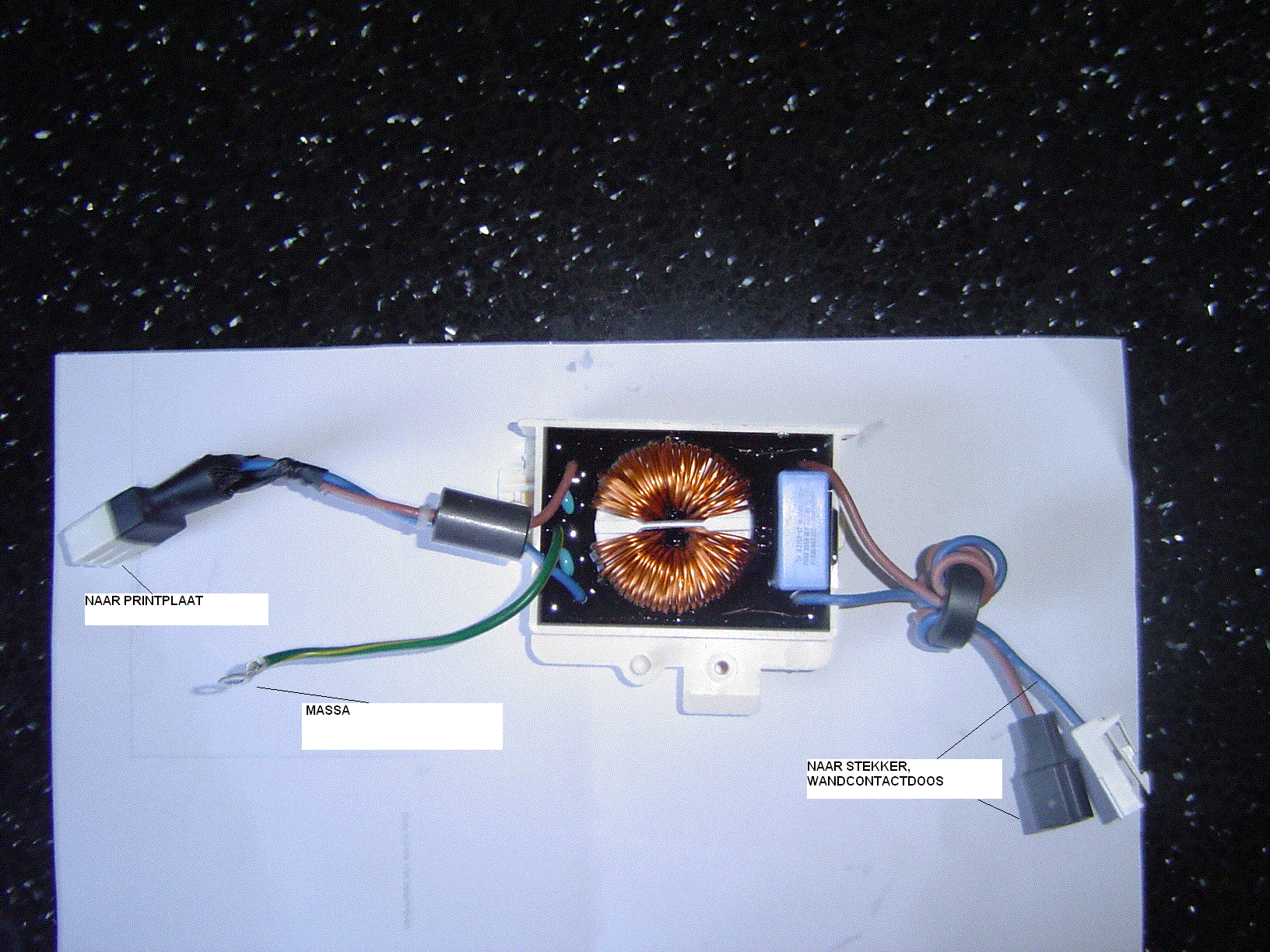

Ik heb naar tevredenheid een WD1480FDN wasmachine van LG, echter na thuiskomst van de vakantie bleek hij het niet meer te doen.
Wanneer de stekker in de contactdoos gaat, dan wordt meteen de aardlekschakelaar aangesproken (stekkers haal ik er altijd uit, bij langere tijd afwezig.
Na zelf een beetje op onderzoek uit te zijn geweest heb ik -voorzover mijn hobbymatig instinct reikt- geconstateerd dat dit (zie bijlage) onderdeel defect moet zijn.
Dit onderdeel zit rechtstreeks na de stekker en wanneer ik deze verder afkoppel blijft de aardlekschakelaar eruit schieten.
Hoe kan ik deze goed doormeten, zodat ik zeker weet dat ik het juiste onderdeel ga bestellen?
Ik weet dat ik er niets aan kan repareren omdat het is ingegoten, maar wil gewoon weten wat eraan stuk is.
groetjes van John. <img src="/forums/images/graemlins/wink.gif" alt="" />

doordat het ingegoten zit is het zowiezo lastig meten omdat je dan niet elk onderdeel apart kunt doormeten.
Waarschijnlijk zal een van die blauwe dingen(condensator) sluiting geven.
groeten,JBnl
Bij een elco op een moederbord van een PC kan je het zien als ze kapot zijn (dan staan ze een beetje bol aan de bovenkant). maar ik denk dat je dat bij deze niet zo goed kan zien.
Maar wat zou zo'n trafo-blokje kosten bij LG ? want ik denk toch dat je het in het geheel zal moeten vervangen.
Van het onderdeel dat jij vermoedt dat defekt is zou ik zeggen dat het een radio onstoorfilter is!
Laat de aardaansluiting van dit filter eens geisoleerd en kijk na of de aardfoutschakelaar terug uitvliegt bij het in stopkontakt steken vd stekker...
Zo ja, valt dit filter meestal buiten verdenking, zo nee, heb je het defekte onderdeel gelokaliseerd!
De betreffende C in het filter zal meer dan 2x0.1µF zijn 400V ( 3 draden, met de gemeenschappelijke aan de aarding en de enkele aan het net...)
J(e moet bij dit filter een hoogohmige waarde meten tussen aarde en de beide netdraden.)
Zo ja: kijk na of je machine een dubbelpolige netschakelaar bezit!
Je kan met een ohmmeter ook de isolatiemeting doen tussen de netdraden en de massa van je machine... moet M-ohms zijn...

Ontstoorfilter voor radio ontstoring
Gewoon weglaten
voeding direct aansluiten
als je geen last hebt van radio storing, is dit een ding wat wettelijk is geplaast onnodig.
Is niet nodig voor het functioneren van de machine, maar om het net vrij te houden van ongewenste zaken.
Weg laten dus <img src="/forums/images/graemlins/xyxthumbs.gif" alt="" />

Als je tussen de massa(aarde)en de L1 (plus/spaningsvoerende draad),
en de massa en de nul (blauwe draad een hoge weerstand meet dan kun je er vanuit gaan dat het ontstoor filter goed is.
je kunt ook het ontstoor filer even weg laten om te testen (zoals hierboven al is aangegeven)
Ontstoorfilter gedemonteerd en draden rechtstreeks aangesloten middels kroonsteentje.
De wasmachine doed het weer . <img src="/forums/images/graemlins/laugh.gif" alt="" />

Ik ook..als HF freak baal er extreem van als er een hoop storing van mijn buren komt terwijl ik er zelf alles aan doe om het net schoon te houden.
Dus doe jezelf en anderen een plezier en zet er weer een goed ontstoorfilter in..!
Je hebt er geen idee van wat er een storing op de AM banden onstaat door zulk geklungel.
