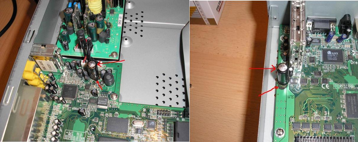

Heb een 5620 van een kennis die constant op diverse transponders steets meer Ber errors heeft en de laatste dagen ook last van geen signaal...Dus ik hem maar eens open gemaakt en zie daar....2 elco's van 2200uf dik en al gedeeltelijk uitgelopen...zie foto's....Heb ze beide vervangen en nu is hij weer 100 procent in orde

Helaas, hier geen resultaat met de elco's.
Ben bang dat het tuner gedeelte een oplazer heeft gehad met het hevige onweer afgelopen dagen .

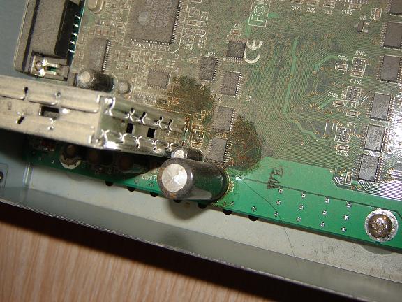

Ik ben ook slachtoffer van dit probleem geworden.
Ik zal zien wat het geeft met nieuwe elco's, maar ik vrees er een beetje voor, gezien mijn box gewoon niet meer opstart in boot. Die ene elco heeft serieus gelekt (zie bijlage), en heeft misschien wel iets anders om zeep geholpen...

Citaat:
je had hem wel ff mogen afstoffen <img src="/forums/images/graemlins/grin.gif" alt="" />
Heb ik na de foto gedaan, het zag er wat dramatischer uit mét stof <img src="/forums/images/graemlins/cool.gif" alt="" />
Heb net mjin elco's aangeschaft, zal vanavond zien wat er nog uitkomt.
Het heeft niet mogen baten, hij blijft rare tekens geven op de LEDs en geraakt niet door zijn boot. Met DreamUp krijg ik ook geen connectie... RIP :-(
Iemand geïnteresseerd voor wiselstukken of zo?
Ok, je probleem is meer dan alleen die elcos. Maar de gelekte vloeistof kan je heel goed met chloroform verweideren. Mocht je dat niet vinden kan je ook acceton of verfverdunner nemen. Dat laat wel resten achter.
