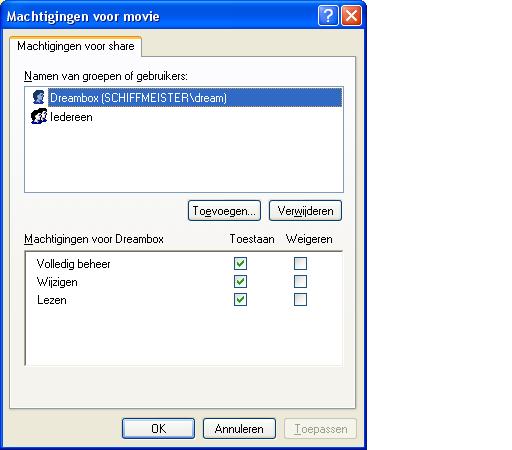

Gast Geplaatst: 11 augustus 2006 Geplaatst: 11 augustus 2006 Ik gebruik het account dreambox eigenlijk voor alles wat met internetten te maken heeft. Dus meld me vaak genoeg aan. Heb nog ff een screen gemaakt van de machtigingen die ik gegeven heb.

Gast Geplaatst: 11 augustus 2006 Geplaatst: 11 augustus 2006 Citaat: Heb nog ff een screen gemaakt van de machtigingen die ik gegeven heb. Ik zie in dat screenshot dat 'Dreambox' voluit SCHIFFMEISTER\dream heet. Probeer het eens met 'dream' als inlognaam! Suc6, Lion.
