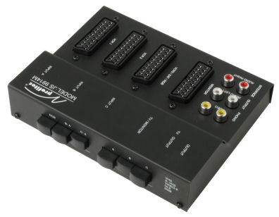

Hoe sluit ik nu een dvd-speler, ontvanger en playstation aan?
TV scart1 -> ontvanger
TV scart2 -> DVD
En waar sluit ik nu de playstation aan?
Op welke manier ik het ook bekijk, ik heb precies altijd aansluitingen te kort.
