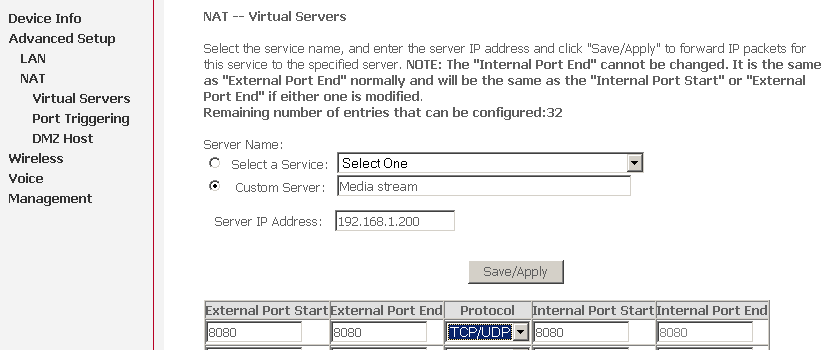

Gast Geplaatst: 19 augustus 2006 Geplaatst: 19 augustus 2006 Hallo, Ik stream vanuit mijn netwerk signaal van mijn TV kaart via Windows Media Encoder. Het is de bedoeling dat een vriend van me in Zuid-Afrika dat kan bekijken. Alles gaat goed..via het netwerk kan ik het signaal oproepen. Alleen via Internet werkt het niet. Het door WME aangegeven IP adres is mijn netwerk adres en niet, zoals gemeld door WME, het Internet adres. Ik heb uitgevonden dat ik port 8080 moet doorzetten in de router, een asus WL300. Ik kan in het menu van de router, vind ook het juiste deel maar ik heb geen idee wat ik waar moet invullen, en hoe ik dan via Internet de stream kan vinden. Kan iemand me helpen? Vast bedankt Robberto
WPW Geplaatst: 19 augustus 2006 Geplaatst: 19 augustus 2006 NAT -> virtual server. Bijvoorbeeld: gr, WPW. -=[Deze ruimte is opzettelijk leeg gelaten]=-

Gast Geplaatst: 22 augustus 2006 Geplaatst: 22 augustus 2006 Nou het is dus nog niet gelukt...via het interne netwerk wel beeld maar van buitenaf is het niet te krijgen. Ik heb in het menu van de Asus WL330g ( bij virtual server) wel het IP adres van mijn stream computer en de vrije poort ingevuld en dat ook in de gegevens van de Windows Media Encoder ingevuld...maar de vraag blijft hoe kom ik via het internetadres van de router bij mijn 192.168.*.* uit? Dat is de streamcomputer. Ik mis ergens nog het bruggetje tussen het Internet IP adres van de router en het netwerk ip adres van de computer. De router kan ik wel via internet benaderen dus dat IP adres is bij mij bekend..hoe nu verder? Groeten, Robberto
WPW Geplaatst: 22 augustus 2006 Geplaatst: 22 augustus 2006 Even simpel stellen. Internet -> (I)IP adres -> Router thuis -> lokaal IP adres -> StreamPC. Je router thuis vertel je dus met vitual server (of port mapping) dat poort 1234 aan de (I)IP adres kant door moet worden gestuurt naar het IP adres van de StreamPC. De streamPC moet dan wel een vast IP adres krijgen (handmatig instellen) anders kan het foutgaan. Je router loodst het verkeer op die eene poort automatisch door naar het IP adres wat je hebt opgegeven. (dat IS de taak van de router) Het kan ook zijn dat 1 poort niet voldoende is, lokaal staan alle poorten open en kan je dus niet vergelijken met het doorsturen van 1 externe poort. (oftewel uitzoeken welke poorten nog meer open moeten) gr, WPW. -=[Deze ruimte is opzettelijk leeg gelaten]=-
