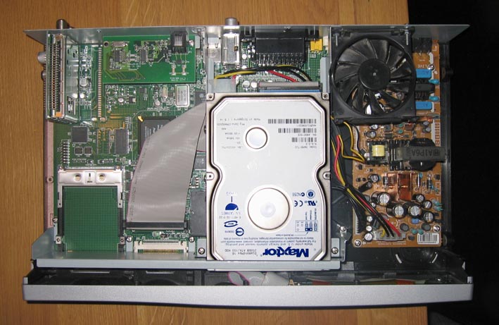

Pronto Geplaatst: 24 augustus 2006 Geplaatst: 24 augustus 2006 Heb eeb 12V Fan draaien op 5V, je hoort 'm alleen als je binnen een straal van 15 cm van de Box komt. Gewoon een CPU cooler uit een oude PC. De reden van de inbouw was de HD temperatuur tijdens (tegelijk)opnemen/afspelen. En ik zaten ook al donkere vlekken aan de binnekant van de deksel ter hoogte van de voeding. De fan blaast van binnen naar buiten......... Rob, 7020 draaibaar, Pli flubber.................... DB 7020 draaibaar, Pli flubber.............
Gast Geplaatst: 24 augustus 2006 Geplaatst: 24 augustus 2006 Citaat: Heb eeb 12V Fan draaien op 5V, je hoort 'm alleen als je binnen een straal van 15 cm van de Box komt. Gewoon een CPU cooler uit een oude PC. De reden van de inbouw was de HD temperatuur tijdens (tegelijk)opnemen/afspelen. En ik zaten ook al donkere vlekken aan de binnekant van de deksel ter hoogte van de voeding. De fan bllast van binnen naar buiten......... Rob, 7020 draaibaar, Pli flubber.................... Netjes gedaan hoor <img src="/forums/images/graemlins/xyxthumbs.gif" alt="" />
