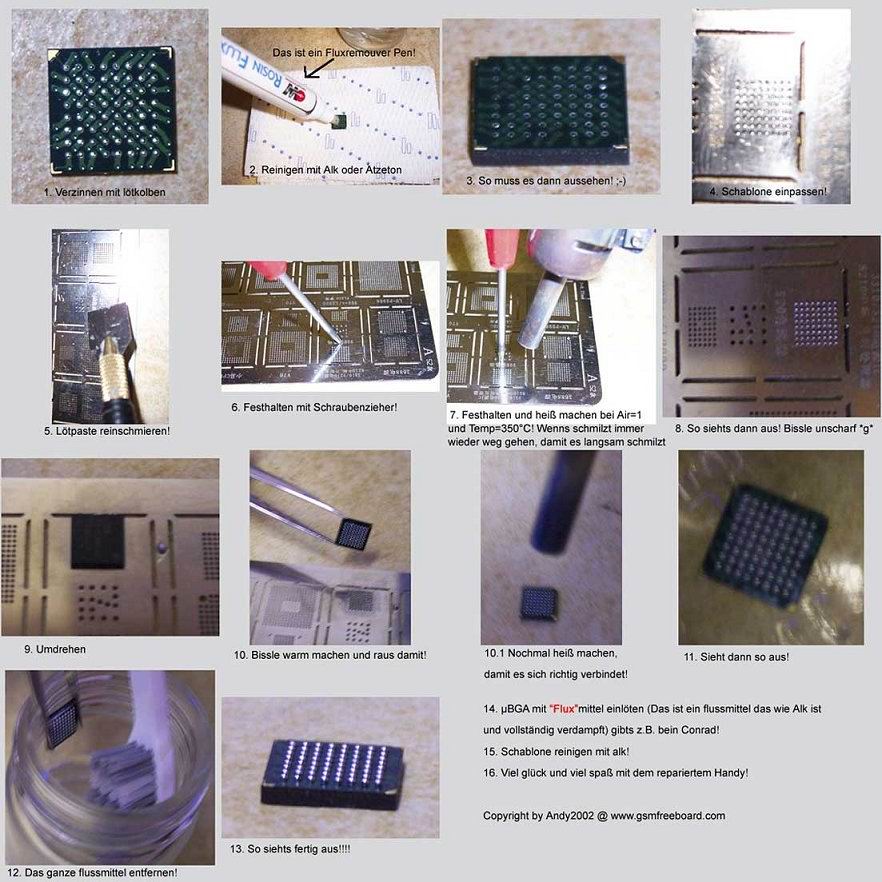

zie plaatje

op internet is er wel wat over te vinden om zelf een BGA te solderen. veel mobieltjes hobbyisten doen dat wel eens maar het succes is erg wisselend. Ik heb op de pc een jpg waarop een manier beschreven staat. Daarvoor heb je een BGA soldeermal nodig om de soldeer balletjes opnieuw te maken.Ook een soldeertin voor lage temperaturen en SMD flux. Het board waar de BGA op moet zal met een warmtebron "bijverwarmd" moeten worden omdat anders de superdunne printbanen kunnen scheuren door de temp verschillen.
Dit staat niet in deze faq maar op sommige forums wel aanbevolen. Die warmte zou je kunnen halen uit een halogeenlamp die onder de printplaat schijnt.
