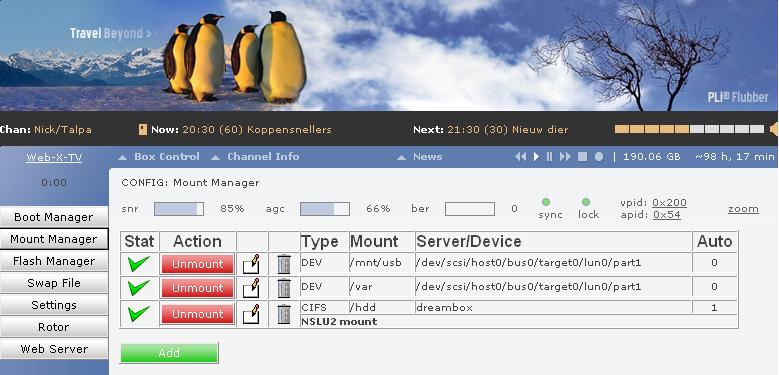

fregge Geplaatst: 28 september 2006 Geplaatst: 28 september 2006 Ik heb het volgende probleem, ik krijg de NSLU2 niet meer gemound in PLI flubber. Tot voorheen had ik the Hydra er nog op staan en dat werkte perfect maar als ik dezelfde gegevens invoer bij Pli krijg ik elke keer het bericht Mount failed. heb het nog eens op een 2de dreambox geprobeerd (met hydra) en daar werkt het wel. Iemand een idee wat ik fout doe?
Tonskidutch Geplaatst: 28 september 2006 Geplaatst: 28 september 2006 mount menu in dm 7000 hoe ingesteld? is anders tov gemini dus effe hier schrijven wat de local DIR en de DIR is cheers No Rhyme No Reason LTJ Xperience, Jackson Sloan
Ome Merde Geplaatst: 28 september 2006 Geplaatst: 28 september 2006 ik heb de beschrijving van Barabas gevolgd en werkte in 1x (7000S met Pli Flubber). hij raakt zo nu en dan de mount wel kwijt maar dat kan nog een kwestie van finetunen zijn ? merDe deze ruimte is te huur
Henksat Geplaatst: 28 september 2006 Geplaatst: 28 september 2006 Citaat: hij raakt zo nu en dan de mount wel kwijt maar dat kan nog een kwestie van finetunen zijn ? merDe Het kwijt raken van de mount is idd een probleem, dit kun je verhelpen door in de webif de mount-settings in te vullen, dit wordt nl. niet goed over genomen, de settings dan via de webif saven. Nu zal na een reboot de mount wel werken. De webif procedure is bij een 500 niet nodig, wel bij een 70x0 Dreambox 8000HD, Xtrend et5000 & et9000, Qnap 209-II Pro 2Tb,Wavefrontier T 90,Stab HH120 Triax 78 cm, Triax 78 cm CDS Duo LNB Member of the PLi team
fregge Geplaatst: 28 september 2006 Auteur Geplaatst: 28 september 2006 De beschrijving van Barabas heb ik de eerste keer gevolgd toen ik de mount bij de hydra maakte en die werkt nog steeds op hydra, maar nu bij pli niet meer. @Tonskidutch dir = dreambox localdir=/hdd
fregge Geplaatst: 28 september 2006 Auteur Geplaatst: 28 september 2006 Heb het nu voor elkaar gekregen, eerst op mijn andere box ook Pli geinstalleerd en daar werkte het in 1 keer, toen na 3 keer Pli opnieuw installeren op de box waar het niet op werkte pakt die hem nu wel. Bedankt voor de reacties.
Ome Merde Geplaatst: 29 september 2006 Geplaatst: 29 september 2006 Het kwijt raken van de mount is idd een probleem, dit kun je verhelpen door in de webif de mount-settings in te vullen, dit wordt nl. niet goed over genomen, de settings dan via de webif saven. ze stonden er wel (behalve username, password en automount). nu ff aangemaakt. zal het ff aanzien. thnx, merDe deze ruimte is te huur

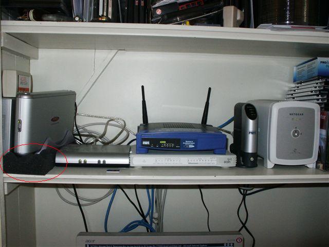

Ome Merde Geplaatst: 1 oktober 2006 Geplaatst: 1 oktober 2006 de mijne blijft continu spinnen. kan inderdaad vervelend zijn. ik heb dat opgelost met een geluidsisolerend stuk "schuim". het spinnen is nauwelijks te horen en resonantie is gereduceerd tot 0 <img src="/forums/images/graemlins/smile.gif" alt="" /> check : merDe deze ruimte is te huur
