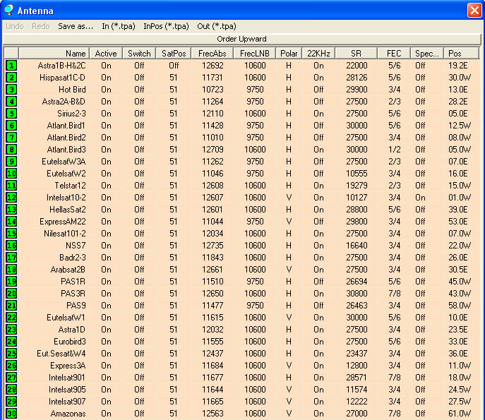

Werkt de goto X ook wanneer ik bijvoorbeeld de sat. volgorde indeling verander in de kanaallijst b.v eerst astra 19E dan eutelsatw2 16E en hotbird als 3e op 13E etc etc ? nu staat de antenne indeling er als volgt in zie bijlage
