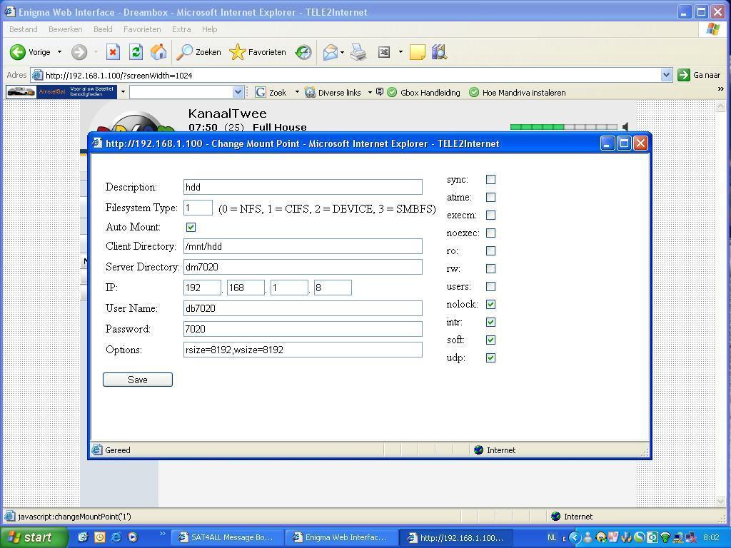

Transpondertje Geplaatst: 23 oktober 2006 Geplaatst: 23 oktober 2006 Heb op de nslu2 een map gemaakt nl. dm7020 met daarin de map movie. Vervolgens gebruiker db7020 aangemaakt met pass 7020. Alle rechten gegeven. Hoop dat je er wat aan hebt zie bijlage. VU+-Ultimo4k + VU+-zero4K + Multibox 4k + 100cm 13-19-23-28 + 110cm Dish + SG2100
Inca Geplaatst: 23 oktober 2006 Geplaatst: 23 oktober 2006 @ Transpondertje: Dank voor je antwoord. Los van wat andere mapnamen, inlognamen en passwords had ik rw ook nog aangevinkt. Voor de rest alles hetzelfde. Zucht.... ik denk dat ik beide apparaten maar helemaal leegsloop en alles opnieuw ga doen.
Transpondertje Geplaatst: 23 oktober 2006 Geplaatst: 23 oktober 2006 Citaat: @ Transpondertje: Dank voor je antwoord. Los van wat andere mapnamen, inlognamen en passwords had ik rw ook nog aangevinkt. Voor de rest alles hetzelfde. Zucht.... ik denk dat ik beide apparaten maar helemaal leegsloop en alles opnieuw ga doen. En als je dat niet aangevinkt hebt hoe draait het dan ? VU+-Ultimo4k + VU+-zero4K + Multibox 4k + 100cm 13-19-23-28 + 110cm Dish + SG2100
