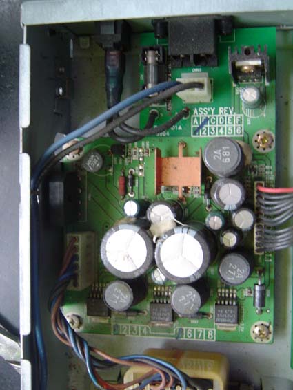

sattv4iedereen Geplaatst: 25 oktober 2006 Geplaatst: 25 oktober 2006 Hi, ik heb zonet gelezen,dat er meerdere mensen,members een hekel hebben aan de vraag van het gekende voedingsprobleem van een 5000 serie,maar ik heb dit schema,en heb er dusdanig al 2 met volle tevredenheid hersteld. ik heb van iemand een vervangtoestel,een humax f1ci. Welliswaar een oud toestel,maar het speelde perfect tot vanmiddag,tot deze overal witte stippen in strepen vertoond,en het grijze menu,doorzeefd is van witte stippen strepen.Voor alle zekerheid eens een ander toestel aangesloten aan mijn tv en alles is normaal.Omdat humax (de vroegere) niet altijd de beste reputatie hadden van voedingen,denk ik dat ik de oorzaak daar zal moeten zoeken,doch deze voedingen zien en zijn compleet anders dan de 5000 serie's.ik zoek iemand die in zijn vroegere jaren of onlangs nog een humax f1ci heeft hersteld,en mij via één of ander weg een schema kan bezorgen,met liefst de fouten die zich kunnen voordoen.Eigenlijk de slechte onderdelen die ik moet vervangen.Voor ik de soldeerbout uithaal en maar denk dat hetzelfde probleem is als de 5000 serie's,dacht ik het hier eerst eens te vragen.Ik probeer er een foto van de voeding bij te voegen. Het is geen geschakelde voeding,maar een apparte transfo,met een voedingsplaatje ernaast,die dan geschakeld is aan de moederprint. Het is voor mij enkel de hobby om leven in deze ontvanger te roepen,want misschien kan ik er weer leven inblazen voor enkel euro's,want ik denk niet dat de ontvanger zelf defect is. Alvast bedankt op voorhand voor u hulp. Ontvangst van de astra 3 satelliet met een selfsat h50D via de vu zero 4K.cd multiroom  pakket met mz 102 en een vu uno 4k dvb-c fbc tuner met ci+ tv met een kaartje( telenet ). Gigablue bijgekomen voor sat en kabel.Informatie die ik geef, gaat over de Belgische situatie, tenzij anders vermeld|
opzolder Geplaatst: 26 oktober 2006 Geplaatst: 26 oktober 2006 Hier staat een service manual voor F1 Superset: http://www.humax-zone.tv/index.php?page=Otherm_docs . Misschien staat daarin wat je zoekt. Groeten van de zolder.
Gast Geplaatst: 26 oktober 2006 Geplaatst: 26 oktober 2006 Is dit een superset model of non-superset? Â Gewoon eff alle elco's vervangen dan moet hij het weer doen <img src="/forums/images/graemlins/smile.gif" alt="" /> <img src="/forums/images/graemlins/xyxthumbs.gif" alt="" /> Â Heb 2 dagen geleden deze model ook gerepareerd, (ook voeding probleem) <img src="/forums/images/graemlins/grin.gif" alt="" />
sattv4iedereen Geplaatst: 30 oktober 2006 Auteur Geplaatst: 30 oktober 2006 Alleen de elco's.dan zal ik het proberen,dat kost niet veel,en aangezien mijn andere humax herstellingen,kan dit geen probleem zijn. Ontvangst van de astra 3 satelliet met een selfsat h50D via de vu zero 4K.cd multiroom  pakket met mz 102 en een vu uno 4k dvb-c fbc tuner met ci+ tv met een kaartje( telenet ). Gigablue bijgekomen voor sat en kabel.Informatie die ik geef, gaat over de Belgische situatie, tenzij anders vermeld|
