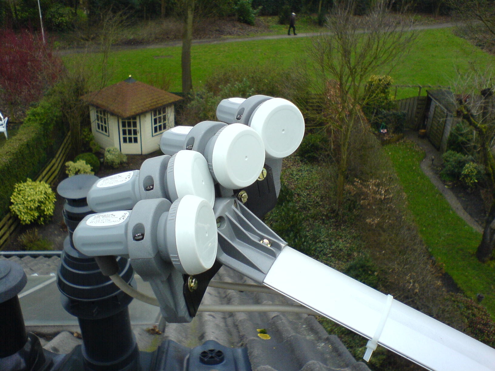

Nou, wat een avontuur weer!
Ben 2 uur aan het pielen geweest, toen kwam ik erachter door de foto hierboven dat ik de lnb s precies andersom had.........
Goedgezet, en in 10 minuten beeld op alles, hahahahahaha.
Het werkt dus perfect:)

Als je goed gelezen had, was je er meteen achtergekomen.
Citaat:
Misschien is dat nou net het verschil tussen een tiental berichten of een duizendtal berichten. Het zal echt niet met opzet zijn gebeurd. Altijd blij als het iemand zelf gelukt is om te genieten van satelliet televisie. <img src="/forums/images/graemlins/xyxthumbs.gif" alt="" />

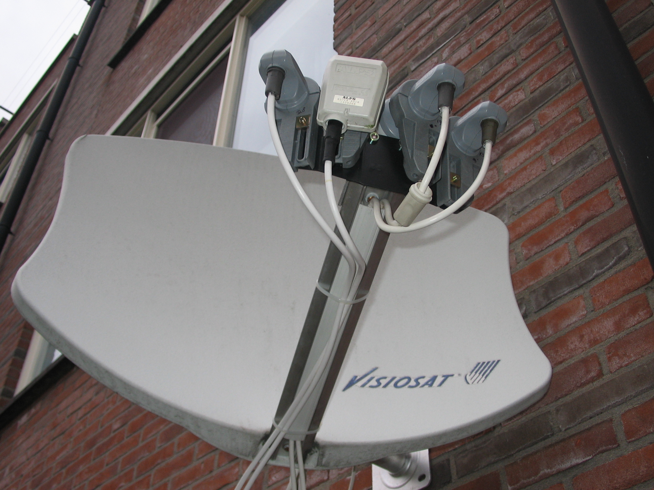

er staan wel foto ergens van een G3 met sirius er bij.
anders wil ik wel een foto van mijn schotel maken.
het zal ook geen verschil maken met de G4 opstelling met 23oost erbij.
Ik heb m'n viosat ook uitgebreid nu 4 lnb 's.
Had wel wat problemen omdat ik 4 maximum lnb's had , en die zijn te dik.
Nu heb ik op 23 graden een alp's zitten zodat er wat meer ruimte ontstaat tussen de lnb's
Als diseqc gebruik ik een triax schakelaar.
Op de foto zie je 4 maximums en emitor diseqc , die inmiddels vervangen zijn

Citaat:
Hier soortgelijke ervaring, op Astra-1 lever je iets in omdat die LNB wordt weggeduwd door die van 23 oost en omdat de 19-graden LNB eigenlijk ook een beetje door de houder tegengehouden wordt. Smallere LNB's zijn dus zeker aan te raden.
Klopt critiaan , dat is jammer ja de maximum lnb is een gevoelige lnb 0.3 .
De alp's is smaller maar heeft een ruisgetal van 0.6 daar ben ik wat minder blij mee.
Omdat 23 graden waar ik hem voor gebruik toch een wat zwakkere satelliet is.
Ik hoop dat met wat slechte weer condities de ontvangst toch goed blijft.

Citaat:
De LNB kop mag 5 centimeter max. zijn, dan passen ze naast elkaar! De kop van de inverto en Smart is op zijn breedst bijna 6CM, dat past dus niet
Dus Alps is helemaal niet perse noodzaak, die zijn nog eens heel duur ook.
Je moet even meten, zijn de koppen maximaal 5 CM doorsnee dan kan het.
Duidelijk is dus dat de LNB's voor Astra-1 en Astra-3 zo smal mogelijk moeten zijn. Wat past tot nu toe:
