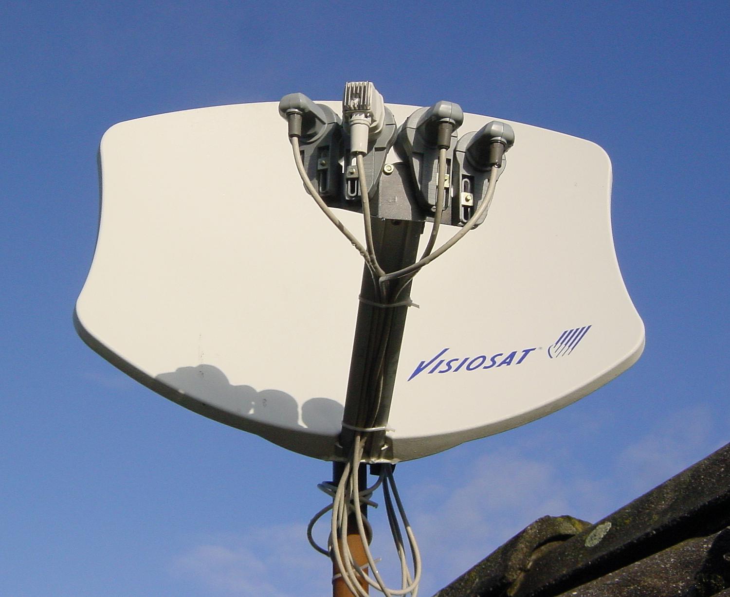

Gast Geplaatst: 6 februari 2007 Geplaatst: 6 februari 2007 Citaat: Herstel !!! Ik heb mijn Visiosat Bisatellite schotel afgesteld, G4 houder. Alles werkt naar behoren, wel is mij opgevallen dat de signaal strekte op bijvoorbeeld de Astra 19.2 E op de Digisat Pro toch 30% minder is dan op mijn oude 90 cm schotel met een LNBF Ik neem aan dat dit voor deze schotel normale waarden zijn !!!! Verder heb ik nu wel goed beeld, zonder Brr, op alle 4 satellieten. Wat ik nor graag wil weten, is deze signaalsterkte voor deze schotel inderdaat zo'n 30% minder op de Digisat Pro? Sja, lastige vergelijking; zit de Astra-1 LNB er echt goed op, op de juiste hoogte, het luistert nauw maar als die goed zit, is de rest meteen ook goed.

Salient Geplaatst: 6 februari 2007 Geplaatst: 6 februari 2007 In principe moet je als je alle houders op 0 afstelt en hem uitricht op de astra1 gewoon op alle satellieten beeld krijgen zonder dat er transponders zo zwak binnenkomen dat het gaat blokken. Wat wel belangrijk is (véél belangrijker dan bij een enkele of zelfs een monoblock opstelling) is dat je hem echt waterpast ophangt. *REBOX9000HD320GB, DM7020S80GB *VisiosatG4, 3x Inverto Quad + 1x Alps Quad @ Astra1/2/3/Eurobird/Hotbird *3x Spaun SAR411 + 1x Triax MFD41D DiSEqC 4/1
Gast Geplaatst: 6 februari 2007 Geplaatst: 6 februari 2007 Citaat: In principe moet je als je alle houders op 0 afstelt en hem uitricht op de astra1 gewoon op alle satellieten beeld krijgen zonder dat er transponders zo zwak binnenkomen dat het gaat blokken. Wat wel belangrijk is (véél belangrijker dan bij een enkele of zelfs een monoblock opstelling) is dat je hem echt waterpast ophangt. Klopt maar helemaal lukt dat niet, bij mij zitten ze er allemaal ietsjes boven, vooral omdat de Astra-1 LNB anders door de houder geblokkeerd worden.
Salient Geplaatst: 7 februari 2007 Geplaatst: 7 februari 2007 Citaat: Klopt maar helemaal lukt dat niet, bij mij zitten ze er allemaal ietsjes boven, vooral omdat de Astra-1 LNB anders door de houder geblokkeerd worden. Dat is precies de reden dat ik voor de astra-1 satelliet een smalle Alps LNB erop heb gezet. Ik weet dat deze wat minder gevoelig zijn maar de astra-1 zend vrij krachtig uit waardoor dat in de praktijk eigenlijk geen punt is. *REBOX9000HD320GB, DM7020S80GB *VisiosatG4, 3x Inverto Quad + 1x Alps Quad @ Astra1/2/3/Eurobird/Hotbird *3x Spaun SAR411 + 1x Triax MFD41D DiSEqC 4/1
wolfhound Geplaatst: 7 februari 2007 Geplaatst: 7 februari 2007 Salient , als je de lnb van astra1 op de laagste stand zet (uit ervaring weet ik dat dat iets boven 0 is )en dan je schotel gaat uitrichten kom je er ook. Ikzelf heb alleen de astra3 lnb vervangen door een wat smallere (alp's zie foto) Dreambox DM800 HD PVR-------Visiosat bisat G4 4 Maximum lnb's---------Triax MFD41D Diseqc 4/1 Hotbird & Astra 1/2/3

roymar Geplaatst: 10 februari 2007 Geplaatst: 10 februari 2007 Ik heb ook een Visiosat G4 Quadro aan geschaft, met resp. 13/19,2/23,5/28,2 twin alps/octo Maximum/twin alps/twin maximum. Het ontvangst van alle satellieten is zeer goed, maar de 12515 en 12574 transponders zijn toch een stuk minder(78%) dan de rest met die sneeuw was ik deze 2 ook kwijt, de 12344 is wel goed. Op de 12515 en 12574 heb ik een stuk moeten inleveren ten opzichte van mijn 1 meter schotel,wat natuurlijk logisch is, maar zoveel had ik niet verwacht Gr.Roymar Mutant HD2400,Vu+ Duo, Xtrend ET6000, 2x Relook 400s, Skystar2 en Wavefield WV85THDS schotel 1W/5E/9-10E/13E/19.2E/23.5E/28.2E en de satellietmeter Xsarius HD easy
Gast Geplaatst: 12 februari 2007 Geplaatst: 12 februari 2007 Door schade en schande heb ik ook moeten constaten dat de Tekening van de quadro van de winkel uit Zoetermeer onjuist is. Moet dus omgekeerd zijn. Maar nu mijn vraag. Mijn Astra 19,2 LNB, vanachter de schotel de 2e links, geeft Hotbird weer. Moet ik nu nu met de LNB's/Schotel naar het Oosten toe, naar links om de Astra 19,2 goed te krijgen of naar rechts(Westen). En hoeveel cm zou dit ongeveer zijn.
mrcubic Geplaatst: 13 februari 2007 Geplaatst: 13 februari 2007 Ik heb bij de levering van mijn schotel geen tekening gekregen, althans niet de tekening van de "Visiosat Bisatellite & 13/19.2/23/28.2". Wel van de G3, hebben jullie ergens een tekening van de "Visiosat Bisatellite & 13/19.2/23/28.2" staan, hoe deze precies geconfigureerd moet worden? Momenteel heb ik top ontvangst op de Astra 2, redelijk goede ontvangst op de Astra 1 (op de NL provider na), maar de Hotbird en Astra 3 kunnen niet gevonden worden. Op de 1e LNB wordt Astra 1 gevonden, op de tweede Astra 2 i.p.v. op LNB1 - Hotbird LNB2 - Astra 1 LNB3 - Astra 3 LNB4 - Astra 2
