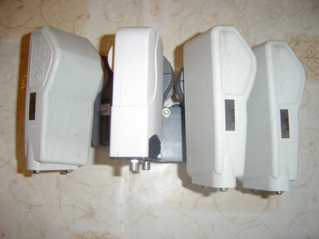

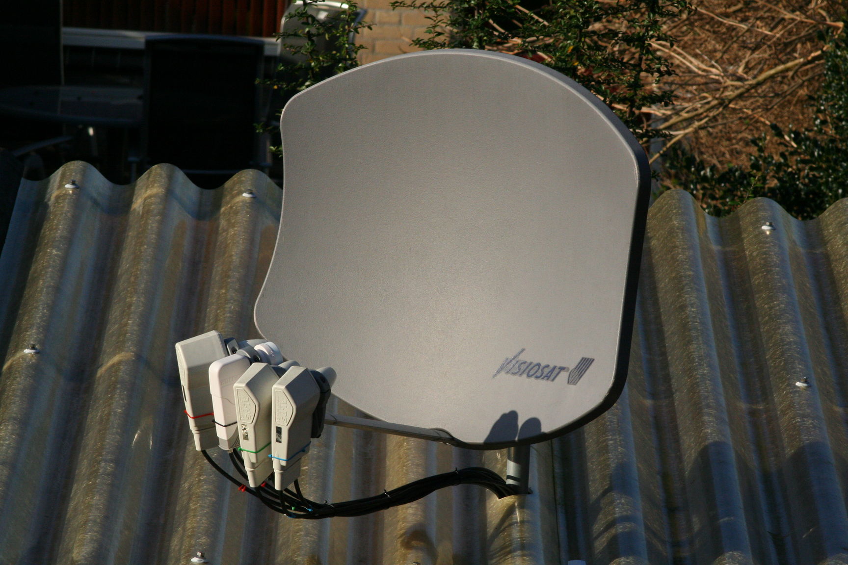

ik heb vandaag ook mijn Visiosat Bisat G4 Quadro gemonteerd,
maar vindt wel dat de arm van de Visiosat erg zwaar wordt door de 4 twin lnb's (3 X Twin Alps / 1 X Twin Edison)
wie heeft ook dat problemen en hoe heb je het opgelost ??

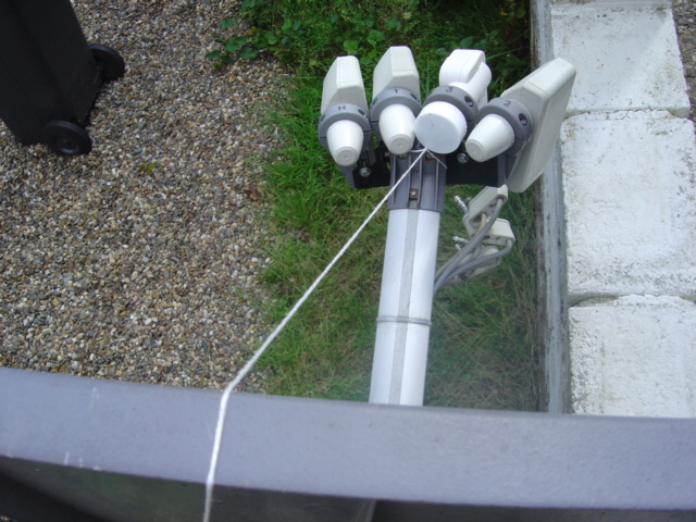

Ik heb nogal eens uitval bij een lokale regenbui en heb ook sterk het vermoeden last van dat probleem te hebben. Zo'n touwtje zat ik dus ook aan te denken, maar zal dat er niet af glijden?
Visiosat Bisat 19,2/23,5/28,2, Triax 54cm Hotbird, Spaun/Maximum/Axing/Satconn switches
als je boven op de schotel een inkeeping zaagt dan kan het touwtje daarin vallen <img src="/forums/images/graemlins/smile.gif" alt="" />

Grappig, ik heb precies dezelfde configuratie van LNB's...
Wat ik jaren geleden al gedaan heb (toen er nog drie aan hingen), is een stukje plastic van een tie-wrap vrotten op de plaats waar de arm aan de schotel bevestigd wordt, zodat de arm, zelfs al die niet 100% strak vast zit, niet meer links/rechts kan bewegen. Bewegen op-en-neer heeft-ie niet echt last van geloof ik. Ik heb alleen wel eens mindere ontvangst tijdens een stortbui of onweersbui.
Nog maar weer even in de herhaling hoe het zit ;-) zie bijlage.
DM8000 + VU+Ultimo + GSO op Wavefrontier PLI Core Member www.openpli.org
@Erik Slagter, kan je een foto van dichterbij maken <img src="/forums/images/graemlins/cool.gif" alt="" /> <img src="/forums/images/graemlins/xyxthumbs.gif" alt="" />
2 x KPN TV+ Box & Formuler Z11 Pro
Ik neem aan dat je dichterbij m'n "kludge" bedoeld >:-)
Daar had ik geen foto van liggen, maar net gemaakt. Ik zie dat-ie niet helemaal meer zo zit als ik bedoeld had, maar het "werkt" nog wel, de arm is een stuk stabieler.

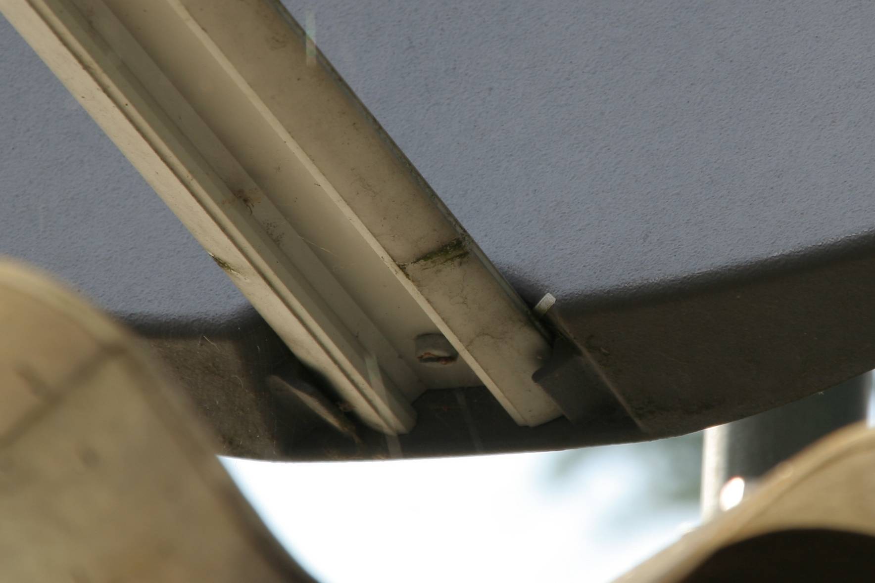

Ok, daar was ik al bang voor. Stom ook dat die arm gewoon niet goed geconstrueerd is. Dat ding had in de eerste plaats al stangen naar de zijkant van de schotel moeten hebben voor stabiliteit (zwiept van links naar rechts in de wind nu), dan was ook het gewicht van de LNB's nooit een issue geweest. Verder een prima schotel, maar gewoon zo'n klein dingetje dat ze "vergeten". Soms vraag ik me af of producenten hun producten alleen in de theorie testen of dat ze het ook in de praktijk even aanzien voor ze het op de markt zetten.
Is die arm bij jullie schotel met één schroef eraan bevestigd? Bij mij met 2 namelijk en dat was bij een eerdere versie niet zo...

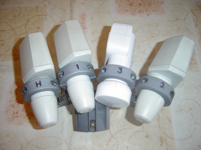

Vandaag ook mijn nieuwe G3D/Quadro/G4 of hoe dat ding ook officieel heet geplaatst.
De LNB keek dus in de standaard instelling te hoog, dit kwam waarschijnlijk doordat de LNB niet op het nulpunt vastgezet kon worden. Nu was de LNB makkelijk te verbuigen omdat deze LNB op een lipje in de beugel gemonteerd is, die makkelijk iets te verbuigen is.
Dat gaf dus veel betere resultaten en toen heb ik de rest van de LNB's weer nagelopen.
De ontvangst waardes zal ik er vanavond even bijzetten, de Inverto is nu kanalen aan het zoeken!
Hier wat foto's (klik erop voor een groter formaat):
Hoe bedoel je met dat lipje? Verder snap ik het wel maar als je dat lipje 'buigt ' (buigen is geen breken?) dan kijkt de LNB toch juist meer omhoog en da's toch niet de bedoeling? H
Er zaten wel 2 gaten in de schotel daarvoor, en ze leveren ook 2 moertjes en schroeven mee.
Maar denk je dat dat paste? Nee! Er moest eerst een stuk van de moer afgevijld voor de arm met 2 schroeven te bevestigen was, omdat de moeren anders te dicht bij elkaar zaten, en overlap kan natuurlijk niet <img src="/forums/images/graemlins/frown.gif" alt="" />.
Hij zit nu dus met 2 schroeven vast, maar wat daar voor nodig was.. En die heen en weer zwiepende arm, ik zou er zelf geen 10 jaar garantie op durven te geven in ieder geval..

Citaat:
Ik bedoel het lipje wat in het witte kadertje staat in bijgaand plaatje (met dank aan Wilhelm voor het plaatje)
Dit is het ijzeren lipje waaraan de LNB geschroeft is.
De kop van de LNB moet je een beetje naar binnen/beneden buigen zodat de kop lager in de schotel kijkt.
