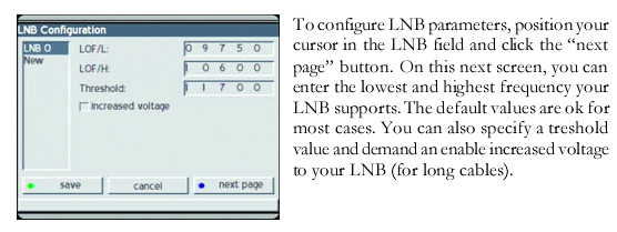

The Librarian Geplaatst: 5 november 2006 Geplaatst: 5 november 2006 @ Gozo Je geeft mij andwoord via PM, dat is niet echt handig omdat anderen zo je antwoorden niet kunnen lezen en eventueel met een oplossing kunnen komen. Maar goed je zou ook nog kunnen proberen om in het sat configuratie menu van de dreambox "verhoogd voltage" aan te zetten, om eventueel spanningsverlies in je coax te compenseren. En had je nu wel of niet ff getest zonder Diseqc switch in de leiding?

Catalán Geplaatst: 5 november 2006 Geplaatst: 5 november 2006 Citaat: @ Gozo Je geeft mij andwoord via PM, dat is niet echt handig omdat anderen zo je antwoorden niet kunnen lezen en eventueel met een oplossing kunnen komen. Maar goed je zou ook nog kunnen proberen om in het sat configuratie menu van de dreambox "verhoogd voltage" aan te zetten, om eventueel spanningsverlies in je coax te compenseren. En had je nu wel of niet ff getest zonder Diseqc switch in de leiding? Zie ik nergens tussen staat die verhoogde voltage? grtz DM8000 HD - PLi - Cccam 2.3.0 - 500 Gb HDD Tv Vlaanderen + Canal DigitaalSamsung Plasma PS-50Q92Triax 88 [13|19.2|23.5|28.2]

The Librarian Geplaatst: 6 november 2006 Geplaatst: 6 november 2006 Deze instellingen kun je vinden bij, menu instelingen->Services zoeken->Sateliet configuratie, en daar bij één van de sats op een lnb nr te "gaan" staan. En vervolgens op de oke knop op de AB te drukken, op de eerste pagina zit een hokje voor voltage, op de volgende pagina kun je diverse diseqc instellingen opgeven. @gozo, mooi dat het weer werkt <img src="/forums/images/graemlins/xyxthumbs.gif" alt="" />
Catalán Geplaatst: 6 november 2006 Geplaatst: 6 november 2006 Citaat: Deze instellingen kun je vinden bij, menu instelingen->Services zoeken->Sateliet configuratie, en daar bij één van de sats op een lnb nr te "gaan" staan. En vervolgens op de oke knop op de AB te drukken, op de eerste pagina zit een hokje voor voltage, op de volgende pagina kun je diverse diseqc instellingen opgeven. @gozo, mooi dat het weer werkt <img src="/forums/images/graemlins/xyxthumbs.gif" alt="" /> En moet dit dan op 14v staan of 18v? Als je voltage inschakeld,heeft het dan invloed op iets anders? vr grt DM8000 HD - PLi - Cccam 2.3.0 - 500 Gb HDD Tv Vlaanderen + Canal DigitaalSamsung Plasma PS-50Q92Triax 88 [13|19.2|23.5|28.2]

The Librarian Geplaatst: 6 november 2006 Geplaatst: 6 november 2006 Deze optie is boedoeld om het voltage zowel 14 en de 18 volt iets te verhogen om zo verlies door een lange coax kabel te compenseren.
