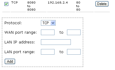

heb ik net eens geprobeerd, zijn deze instellingen goed in mijn router ?
zie bijlage

lijkt mij niet, denk dat je juist '8080 to 80' wilt.
Maar misschien begrijp ik je screenshot verkeerd.
misschien is deze foto duidelijker, bovenaan zie je de instelling die ik net heb geprobeerd, en onderaan kan ik de portforwarding instellen, misschien is dit overzichtelijker.
alvast bedankt!
oh, het zijn ranges.
Op zich lijkt mij dat je an WAN range 8080 to 8080 en LAN range 80 to 80 genoeg zou moeten hebben.
Wel een beetje onduidelijk, zoals hij je entries bovenin laat zien ;-)

bij deze heel erg bedankt voor de info, werkt blijkbaar prima :-)

Hi,
In je router leid je een door jou gewenste externe poort door naar poort 80 van de DB.
Stel jouw externe IP is 80.200.450.87 en je DB staat op het interne IP van 192.168.1.24 en je kiest hiervoor poort 2800, dan leid je in de router poort 2800 door naar poort 80 van de DB.
Dat doe je in virtual servers.
Vervolgens ga je op internet naar http://80.200.450.87:2800 en als je http verificatie niet hebt aangezet, dan kan je nu je DB bedienen met root en dreambox.
Het is wel zinvol om je password te wijzigen.
Greetz
John
