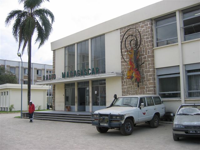

Ik heb vandaag weinig te doen ben net mijn nieuwe bureau aan het inrichten.
Hier in Antananarivo ben ik al een paar maanden bezig geweest met het herbouwen van TVM, TV Malagasy. Mijn firma heeft hiertoe opdracht gekregen. Ik ben de projektleider van het het projekt en ben nu weer terug om tijdens de verkiezingscampagne op 3 Dec. en de tijd daarvoor de technici hier te begeleiden met hun nieuwe studio. Alles is nieuw, zelfs het hele gebouw compleet nieuw gebouwd.
Ik zal er tzt wel wat over schrijven in het off-topic.
Wil hier niet off-topic gaan, dat is niet fair voor te topic starter.
