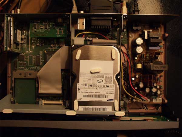

mlsn Geplaatst: 23 november 2006 Geplaatst: 23 november 2006 ik had hier ook last van. met een paar schuim/vilt plakkertjes op de harde schijf kun je het probleem oplossen. ook op de stalen constructie moet je een paar plakkertjes plakken. DreamBox 7020, - Triax 78cm Invacom single, geotrack HH100.

Pringle Geplaatst: 24 november 2006 Geplaatst: 24 november 2006 Samsung maakt als sinds jaar en dag verreweg de meest stille HD's. Het meeste geluid wordt geproduceerd door trillingen die het afgeeft aan het chassis. Het beste kun je dus de HD zo veel mogelijk vrij van het chassis monteren. Je kunt ook een 2,5" notebook-HD overwegen. Error, no keyboard. Press F1 to continue.

huig Geplaatst: 24 november 2006 Geplaatst: 24 november 2006 HDD van een laptop erin, die zijn namelijk heel erg stil. Of je HDD in elastiek hangen tegen het resoneren. Huig
