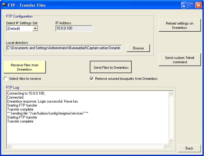

Thomas2000 Geplaatst: 4 december 2006 Geplaatst: 4 december 2006 Na het laden van de een settinglijst loopt het programma vast en kan ik niet meer klikken op Reload settings on dreambox. Image is flubber. Groeten Thomas Rule #1 Good computers don't go down. Rule #2 There is no such thing as a good computer.
Ome Merde Geplaatst: 4 december 2006 Geplaatst: 4 december 2006 ook niet als je wat langer wacht ? kan soms best wel lang duren voordat ie die knop vrijgeeft en dan is het weer lang wachten. merDe deze ruimte is te huur
Thomas2000 Geplaatst: 4 december 2006 Auteur Geplaatst: 4 december 2006 Ik zit nu ong. 10 minuten wachten en ik kan nog niks, heb nog steeds een zandloper. Screenshot: Groeten Thomas Rule #1 Good computers don't go down. Rule #2 There is no such thing as a good computer.
Thomas2000 Geplaatst: 4 december 2006 Auteur Geplaatst: 4 december 2006 Tis al gelukt: 25 minuten wachten! Was toch iets te ongeduldig! Groeten Thomas Rule #1 Good computers don't go down. Rule #2 There is no such thing as a good computer.
Gast Geplaatst: 4 december 2006 Geplaatst: 4 december 2006 @Thomas2000, Een vreemd IP-adres zie ik daar eigenlijk. Volgens mij moet dat 192.168.x.xxx zijn (bij een router). Wellicht heb je een directe verbinding van PC naar Dreambox? Misschien dat daar zo'n IP-adres bij hoort, maar daar weet ik onvoldoende van. Met vriendelijke groeten <img src="/forums/images/graemlins/wink.gif" alt="" /> sattaz
Gast Geplaatst: 4 december 2006 Geplaatst: 4 december 2006 Citaat: Tis al gelukt: 25 minuten wachten! Was toch iets te ongeduldig! @Thomas2000, 25 minuten is wel lang zeg. Is dat met een router, of rechtstreeks van PC naar Dreambox? Met vriendelijke groeten <img src="/forums/images/graemlins/wink.gif" alt="" /> sattaz
Thomas2000 Geplaatst: 4 december 2006 Auteur Geplaatst: 4 december 2006 Ik vond het ook erg lang. Reload settings duurde maar 2 seconden. Dat is over een netwerk met een Speedtouch als router en dhcp server ingesteld. Voorheen had ik een losse router met 4 poorten die idd altijd 192.168.x.x hanteerde. Nu heb ik een 24 poorts switch aan de speedtouch die standaard 10.0.0.x gebruikt. Kan dus voorlopig nog wat dreamboxen aanschaffen! <img src="/forums/images/graemlins/grin.gif" alt="" /> Groeten Thomas Rule #1 Good computers don't go down. Rule #2 There is no such thing as a good computer.
Henksat Geplaatst: 4 december 2006 Geplaatst: 4 december 2006 Je hebt in ieder geval een netwerkprobleem, moet veel sneller kunnen. Dreambox 8000HD, Xtrend et5000 & et9000, Qnap 209-II Pro 2Tb,Wavefrontier T 90,Stab HH120 Triax 78 cm, Triax 78 cm CDS Duo LNB Member of the PLi team
Thomas2000 Geplaatst: 4 december 2006 Auteur Geplaatst: 4 december 2006 Opnames maken en bekijken gaat perfect. Waar zou het aan kunnen liggen en hoe kan ik meer testen? Groeten Thomas Rule #1 Good computers don't go down. Rule #2 There is no such thing as a good computer.
Ome Merde Geplaatst: 4 december 2006 Geplaatst: 4 december 2006 ik had bij de 500 van m'n ouders precies hetzelfde probleem. ik heb het apparaat mee naar hier genomen en er een nieuw image in geknald. settings erin --> ong. 30 seconden incl. reload. controlleer eens of je een bestand via ftp in je /tmp kan krijgen. een bestand van een mb of 5 ofzo .... bij m'n ouders lukt dit wel maar duurt ong. 2 minuten. bij mij thuis duurt dit ongeveer 2 seconden <img src="/forums/images/graemlins/smile.gif" alt="" /> merDe deze ruimte is te huur
Thomas2000 Geplaatst: 4 december 2006 Auteur Geplaatst: 4 december 2006 Ik blijf hangen op 1,6 kb/sec upload. Download is 1 tot 1.5 mb per seconden. Ik doe dat dan op de gemounte hdd die ik weer open via flashxp op de dream. Groeten Thomas Rule #1 Good computers don't go down. Rule #2 There is no such thing as a good computer.
Ome Merde Geplaatst: 4 december 2006 Geplaatst: 4 december 2006 heb je toevallig een Eminent router ? <img src="/forums/images/graemlins/smile.gif" alt="" /> merDe deze ruimte is te huur
Thomas2000 Geplaatst: 4 december 2006 Auteur Geplaatst: 4 december 2006 Nee een switch (3com superstack II) en een speedtouch 510 die routert. Groeten Thomas Rule #1 Good computers don't go down. Rule #2 There is no such thing as a good computer.
