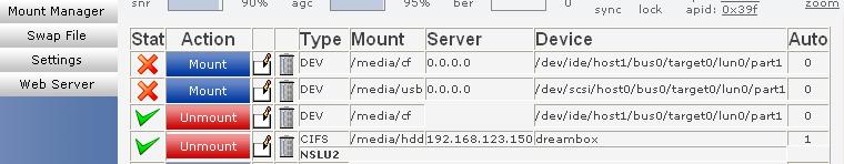

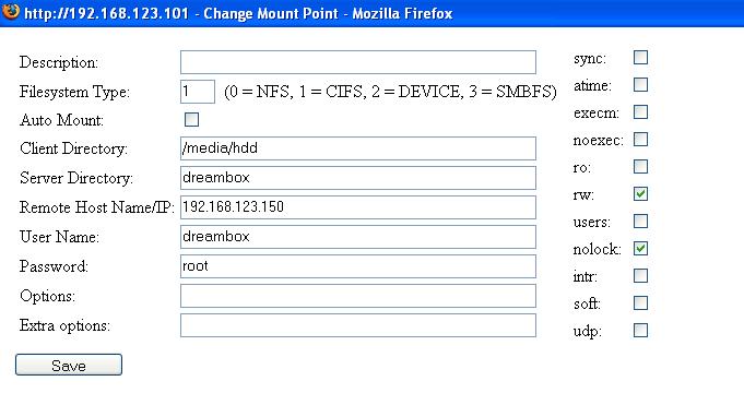

ranico Geplaatst: 30 december 2006 Auteur Geplaatst: 30 december 2006 Eindelijk, ik heb het terug werkend gekregen, dankzij HenkSat <img src="/forums/images/graemlins/xyxthumbs.gif" alt="" /> 1.Met telnet, de directory hdd verwijderd. cd / cd media rm -r hdd 2. Met de PC webinterface(mount manager), een nieuwe cif mount gemaakt. Zie bijvoegsel, deze settings werken al, ik moet nog eens checken, om de default r/w size te veranderen. DM8000 1Tb 2,5"HDD (Openpli2.1)2xGigaBlue HD Quad Plus 1Tb (Openmips 4.2)Wavefield T90(Astra1-2-3 Hotbird)Synology DS214+
Tonskidutch Geplaatst: 30 december 2006 Geplaatst: 30 december 2006 prima.. maar de default wsize en rsize hoef ik nooit aan te passen op de dreambox (nu een dm 7020) controleer nog eens voor de zekerheid of die mount nu ook automounted is twee controles 1 menu settings expert settings communicatie mount (staat ie daar nu automounted X) 2 telnet type mount «enter» cheers Eclipse Underworld
ranico Geplaatst: 30 december 2006 Auteur Geplaatst: 30 december 2006 Nog eens gecheckt: 1. Staat automount aangevinkt. 2. dit is de output /dev/root on / type jffs2 (rw,noatime) none on /dev type devfs (rw) /proc on /proc type proc (rw,nodiratime) none on /var type tmpfs (rw) /dev/ide/host1/bus0/target0/lun0/part1 on /media/cf type ext3 (rw) none on /dev type devfs (rw) proc on /proc type proc (rw,nodiratime) sysfs on /sys type sysfs (rw) devpts on /dev/pts type devpts (rw) usbdevfs on /proc/bus/usb type usbdevfs (rw) tmpfs on /tmp type tmpfs (rw) //192.168.123.150/dreambox on /media/hdd type cifs (rw,nodiratime,unc=\192.168.123.150\dreambox,username=dreambox,domain=,rsize=8192,wsize=8192) Wil dit zeggen dat het OK is ? Ik zie hier geen spec. parameter die wijst op automount ? Ik dacht dat sommige mount points werden bewaard in /etc/fstab ? Bij mij staat daar nog steeds de volgende lijn in: /dev/ide/host0/bus0/target0/lun0/part1 /mnt/hdd auto defaults 0 0 Moet deze nu verwijderd worden ? DM8000 1Tb 2,5"HDD (Openpli2.1)2xGigaBlue HD Quad Plus 1Tb (Openmips 4.2)Wavefield T90(Astra1-2-3 Hotbird)Synology DS214+
Tonskidutch Geplaatst: 30 december 2006 Geplaatst: 30 december 2006 uh effe die van mij Code: OpenDreambox 3.1.0 dm7020dm7020 login: rootroot@dm7020:~# mount/dev/root on / type jffs2 (rw,noatime)none on /dev type devfs (rw)proc on /proc type proc (rw,nodiratime)sysfs on /sys type sysfs (rw)devpts on /dev/pts type devpts (rw)usbdevfs on /proc/bus/usb type usbdevfs (rw)/dev/mtdblock/2 on /boot type jffs2 (ro,noatime)tmpfs on /var type tmpfs (rw)/dev/scsi/host0/bus0/target0/lun0/part1 on /media/usb type ext3 (rw)//bla on /media/hdd type cifs (rw,nodiratime,unc=\192.168.1.153\cifs,username=cifs,domain=,rsize=8192,wsize=8192)root@dm7020:~# Code: rootfs / auto defaults 1 1proc /proc proc defaults 0 0devpts /dev/pts devpts mode=0620,gid=5 0 0usbdevfs /proc/bus/usb usbdevfs defaults 0 0/dev/mtdblock/2 /boot jffs2 ro 0 0tmpfs /var tmpfs defaults 0 0/dev/ide/host0/bus0/target0/lun0/part1 /media/hdd auto defaults 0 0/dev/ide/host1/bus0/target0/lun0/part1 /media/cf auto defaults 0 0 media/hdd auto automounted dus is goed. uh enkel dat ik net zie dat jij de mnt/hdd hebt ipv media/hdd cheers Eclipse Underworld
