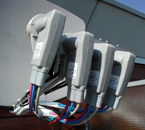

Yo! Geplaatst: 2 januari 2007 Geplaatst: 2 januari 2007 Hier geen enkel probleem, 4 koppen, 4 quattro lnbs. Ik heb nooit uitval bij welke wind dan ook. Het is overigens geen G4 beugel, maar een G3 met uitbreiding met Sirius. Wel zit er wat speling in de arm van de schotel, dit heb ik opgelost door een klein stukje metaal tussen de schotel en de arm te klemmen (heb ik een ringetje voor gebruikt). Zie bijlage. Groet, Yo! DM800 en DM8000. Visiosat bi-sat 13,19,23 en 28 via EPM 17/8 multiswitch.
Gast Geplaatst: 2 januari 2007 Geplaatst: 2 januari 2007 Citaat: Hier geen enkel probleem, 4 koppen, 4 quattro lnbs. Ik heb nooit uitval bij welke wind dan ook. Het is overigens geen G4 beugel, maar een G3 met uitbreiding met Sirius. Hmm, mij valt het toch wel een beetje tegen. Heb de laatste dagen eens uit het raam gekeken en dat ding gaat bij wind behoorlijk heen en weer... Over je bijlage: netjes, zeker met die kleurgecodeerde coax! Cheers, Edo
