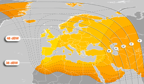

Gast Geplaatst: 5 januari 2007 Geplaatst: 5 januari 2007 Volgens mij kan je het beste je schotel op AB 3 richten. Dan heb je gratis de Franse zenders. AB3 Zenders
Gast Geplaatst: 5 januari 2007 Geplaatst: 5 januari 2007 @Clausjes CDS is inderdaad canaldigitaalsatelliet. Als je deze (Nederlandse zenders) wil ontvangen moet je je schotel richten op Astra 1, 19° Oost. Ik weet niet op welke sat je schotel daar gericht is, maar dat ga je moeten nagaan. Via deze sat kan je ook de nationale Franse zenders ontvangen maar enkel in een betaalpakket van Canalsat (en kijk maar eens op hun website, maar de prijzen zijn niet echt laag) Als je de nationale Franse zenders FTA (vrij) wil bekijken via sat, moet je een (bijkomende ?) schotel hebben die gericht is op AB3 (een andere sat) op 5° W ofwel een schotel hebben die uitgerust is met een motor (en dus kan draaien). Voor het ogenblik zijn de nationale zenders TF1, M6, FR2, FR3 en FR5/Arte daar vrij te ontvangen maar dan wel analoog (en dien je een analoge sat-ontvanger te hebben), digitaal enkel FR2, FR3, FR4, FR5, Arte en LCP. Er is sprake van dat het volledige pakket van de TNT-zenders op AB3 zou verschijnen maar mogelijk wordt dit dan gecodeerd of zelfs in MPEG-4, maar niemand weet voor het ogenblik wat nu wel de exacte plannen zijn. Daarom dat ik je voorstel om eens na te gaan of je de gratis TNT-zenders niet (digitaal dus - zoals Digitenne) via een hark kan ontvangen. Dan ben je voor een goede 100 Euro op weg. Opgelet TNT is niet overal in Frankrijk te ontvangen en de dekking zal nooit 100 % zijn. Ik vermoed wel dat je analoog via de ether (zoals NED1, 2 en 3 tot kort) met een hark tot 2010 nog wel TF1, FR2 en FR3 zal kunnen ontvangen, en mogelijk M6 en France5/Arte (maar de analoge zenders van deze kanalen zijn minder sterk) Greets.
