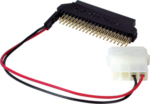

Bambike Geplaatst: 20 januari 2007 Auteur Geplaatst: 20 januari 2007 Heb HM100JC gekocht om in dreambox te hangen Met een adaptor om de verloop te maken naar de ide-kabel Nu is het me toch niet helemaal duidelijk hoe ik die adaptor erop steek. Aan een hdd is er altijd een pinnetje minder in het midden waardoor je de kabel er niet verkeerd kunt opsteken, aan die adaptor die ik hier heb is dit niet het geval, vandaar mijn twijfel. Aan de rechtse zijde van de brede fiche staat er een nr "1" en aan de linkse zijde zit de aansluiting van de voeding. Dus die nummer 1 komt overeen met de rode draad in de data kabel dacht ik. Zit de voeding aan dezelfde kant als bij een gewone 3,5hdd ?? BigBisat (Astra 1-2-3-4, Hotbird, Eutelsat 9B, Thor en Turksat 42°). Dreambox 920 met dvb-c en dvb-s, Dreambox 7080 met 3x dvb-s en dvb-c, Dreambox8000
Bambike Geplaatst: 20 januari 2007 Auteur Geplaatst: 20 januari 2007 bij deze een foto van de adaptor die ik heb BigBisat (Astra 1-2-3-4, Hotbird, Eutelsat 9B, Thor en Turksat 42°). Dreambox 920 met dvb-c en dvb-s, Dreambox 7080 met 3x dvb-s en dvb-c, Dreambox8000
Tonskidutch Geplaatst: 20 januari 2007 Geplaatst: 20 januari 2007 poe, die vindt ik ook wel raar misschien hebben mensen zo'n zelfde al eens met succes aangesloten en ingebouwd, die zouden jou dat beter kunnen vertellen. maar een link van de powercable naar de ide stekker <img src="/forums/images/graemlins/confused.gif" alt="" /> cheers Eclipse Underworld
Bambike Geplaatst: 20 januari 2007 Auteur Geplaatst: 20 januari 2007 de pinnetjes op de hdd staan in 2 groepen, een hele brede groep waar die adaptor op past en dan staan er 4 pinnetejs voor de jumpers van master of slave het enige da ik moet weten is aan welke zijde de power zit BigBisat (Astra 1-2-3-4, Hotbird, Eutelsat 9B, Thor en Turksat 42°). Dreambox 920 met dvb-c en dvb-s, Dreambox 7080 met 3x dvb-s en dvb-c, Dreambox8000
