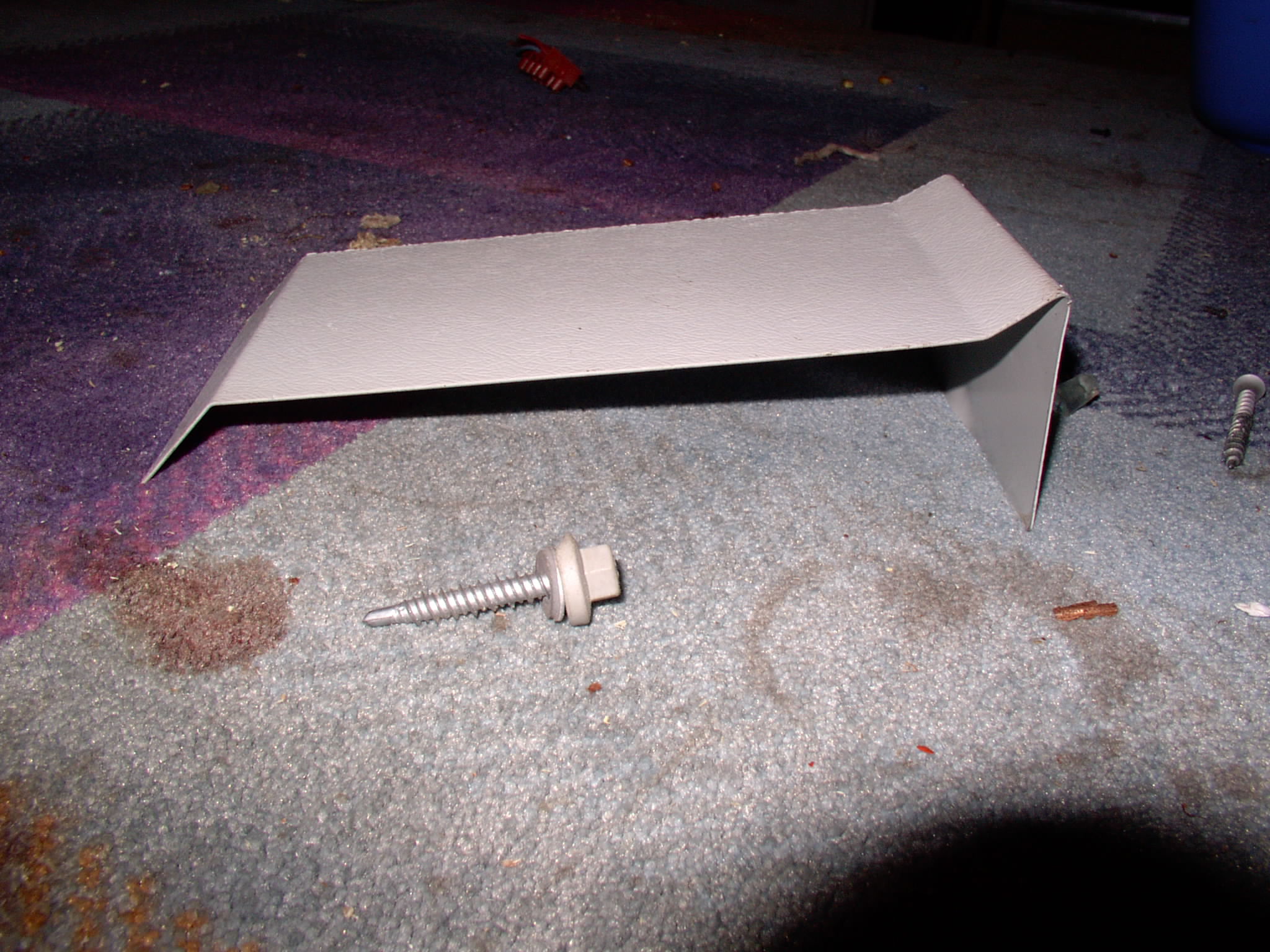

bonanzaradio Geplaatst: 7 januari 2007 Geplaatst: 7 januari 2007 Hallo ik wilde nog ff kwijt dat ik onder kappen geen zink bedoel maar plastisol kap bedoel. Prijs van de kappen ligt aan de ontwikkelingen en aantal zettingen. En worden vast gezet met schroeven zie foto. Ongeveer tussen de 10 a 20 euries per meter, kun je op kleur bestellen. Dreambox 800, Meelo, OCTAGON SF8008 4K UHD HEVC Twin DVB-S2X, WAVEFIELD T90 met 4 koppen.

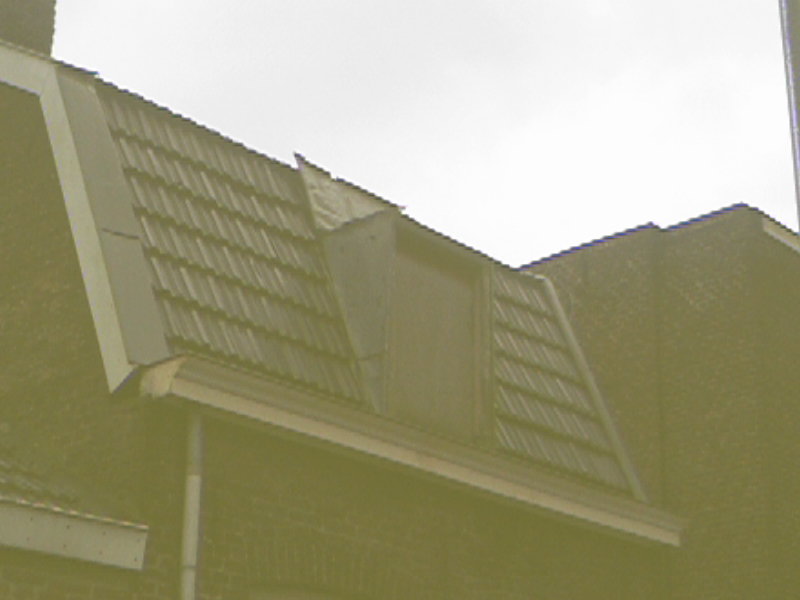

sinto Geplaatst: 9 januari 2007 Geplaatst: 9 januari 2007 Citaat: Toch nog wat gevonden: Renovatie mastiekdak met grind - zonder isolatie € 63.00 / m2 incl. zinken deklijsten (mastiek + grind afvoeren) Renovatie mastiekdak met grind - met isolatie € 78.00 / m2 incl. zinken deklijsten (ophogen boeidelen?) Renovatie bitumdak zonder grind € 48.00 / m2 incl. zinken deklijsten (over de bestaande bitumen) Renovatie bitumdak zonder grind + isolatie € 60.00 / m2 incl. zinken deklijsten (over de bestaande bitumen) Dit zijn ex prijzen, dus die 250 euro lijkt toch een redelijke indicatie voor 2 m2. Dus ik zat goed met de prijzen. Maarja dat wist ik al <img src="/forums/images/graemlins/smile.gif" alt="" />..heb zelf een dakdekkers bedrijf. Maar ik kan je laten zien wat Zink doet met storm :P sinto's rule.....fun for everyone...
