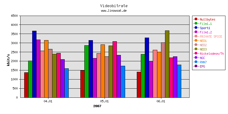

Hieronder de bitrates van CanalDigitaal Nederland volgens www.linowsat.de 1128093-loep.gif
24-uurs-meting op 5 november 2006 (in kilobits/seconde) <img src="/forums/images/graemlins/smile.gif" alt="" />

Bron
1293118-Bitrate-Astra-12515H-Linowsat.jp
Hierboven de bitrates van 4 januari 2007 t/m 6 januari 2007.

Citaat:
Met vriendelijke groeten <img src="/forums/images/graemlins/wink.gif" alt="" />
sattaz
Een flink verschil dus <img src="/forums/images/graemlins/mad.gif" alt="" />
publieke zenders zijn flink in bitrate omlaag van gemiddeld 3500 naar zo'n 2500 <img src="/forums/images/graemlins/frown.gif" alt="" />
Nog een vergelijking.
Zoek de verschillen tussen maart 2006 en januari 2007.
sattaz
De verschillen zijn dramatisch, maar dan wel in negatieve zin ...
Let op! Het is wel appels met peren vergelijken... Bitrate is niet geheel equivalent aan de kwaliteit... Namelijk we vergelijken hier met en zonder B-frames(!) [Hebben Nederland 1,2,3 al B-frames??]... Heeft er eventueel nog iemand de rates met/zonder RNN7???

@Littlesat,
Bitrate is inderdaad niet geheel maar toch wel voor een
(heel) groot gedeelte equivalent aan de kwaliteit.
Of Nederland 1,2,3 al B-frames hebben weet ik niet zeker.
Ik denk als de oude Pace 500-G4 met een geldig kaartje
geen Nederland 1,2,3 laat zien dat er dan B-frames zijn.
Jouw vraag naar rates met/zonder RNN7 begrijp ik niet helemaal.
In mijn vorige topic waren toch 2 grafieken te zien:
1 grafiek zonder RNN7 en 1 grafiek met RNN7.
Als Spice verdwijnt komt er inderdaad meer bandbreedte beschikbaar.
Het is te hopen dat die voor kwaliteitsverbetering gebruikt wordt.
Helaas zal het dan wel op de RTL-transponder dringen worden...
Of ze moeten op die transponder een andere zender eraf gooien.
sattaz
De grafieken van maart 2006 en januari 2007 geven het volgende beeld:
Nederland 1,2,3 (gemiddeld) van 3700 kbps naar 2800 kbps.
Sport 1 van 5300 kbps naar 3400 kbps.
In hoeverre dat op te vangen is met B-frames, encoders enzovoort weet ik niet.
