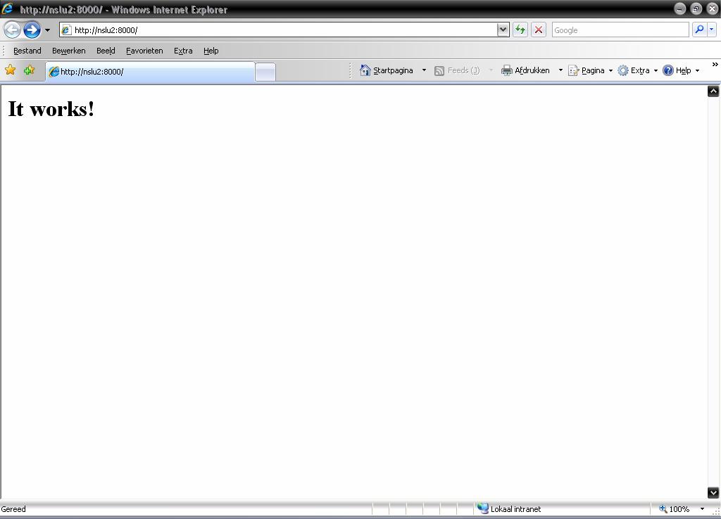

logfile-path aanpassen : /var/log/error_log
httpd.conf aanpassen : ServerName
host-bestand in Windows aanpassen (argh, weer dat F#cking Windows)
en dan ....
jippie !!!
