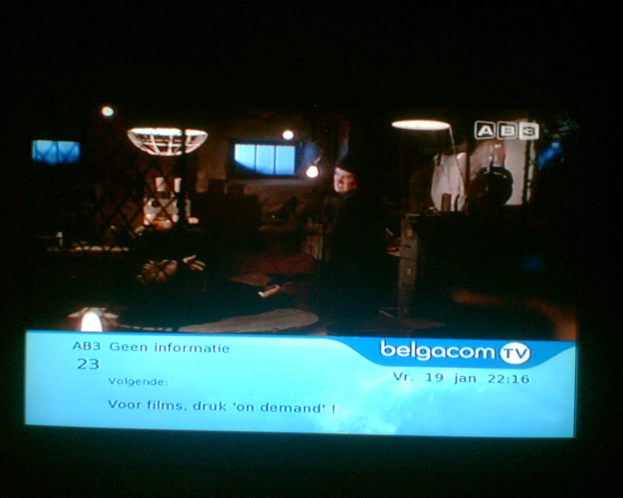

Ik doe er ook een screenshot bij van een zender die ik via de digitale kabel ontvang, AB3 <img src="/forums/images/graemlins/shocked.gif" alt="" />

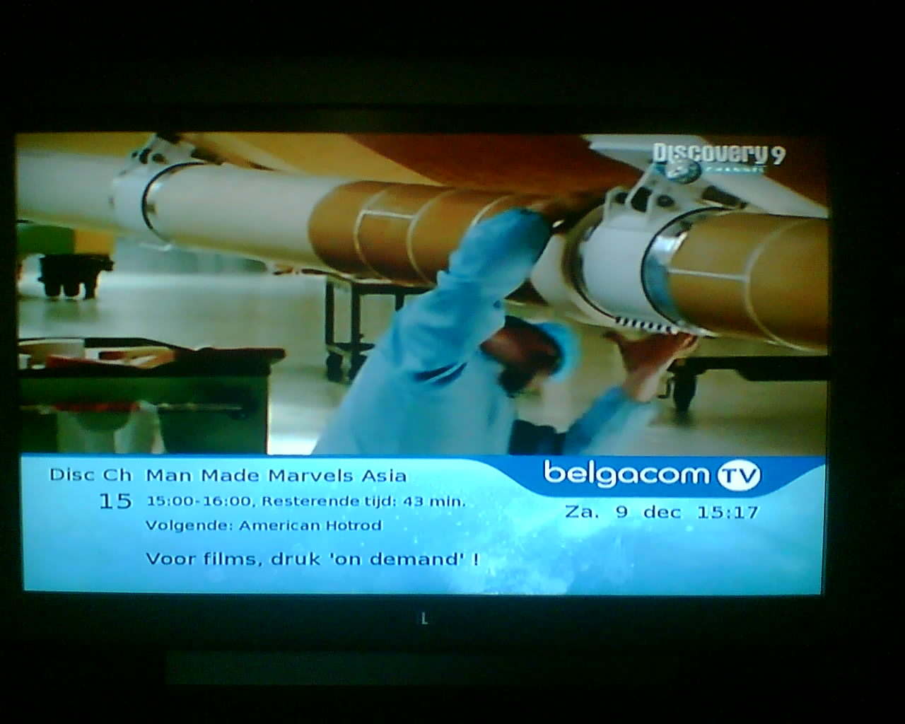

Discovery9 ontvang ik ook met digitale kabeltv, het ziet er zo uit bij mij, kijk maar in de bijlage <img src="/forums/images/graemlins/shocked.gif" alt="" />

@Timm1983,
Is AB3 ook al een zender van CanalDigitaal? <img src="/forums/images/graemlins/confused.gif" alt="" />
Met vriendelijke groeten <img src="/forums/images/graemlins/wink.gif" alt="" />
sattaz
@ Sattaz
Nee, ik ontvang dat in België met digitale TV van B*lgacom TV, de provider staat in de EPG balk van mijn screenshot <img src="/forums/images/graemlins/xyxthumbs.gif" alt="" />
Maar dat heeft niets met CDS te maken, laat ons maar bij het onderwerp blijven <img src="/forums/images/graemlins/xyxthumbs.gif" alt="" />

Belgacom levert zijn beelden via DSL af, en niet via SAT. Hoort dus in feite niet thuis in deze draad !

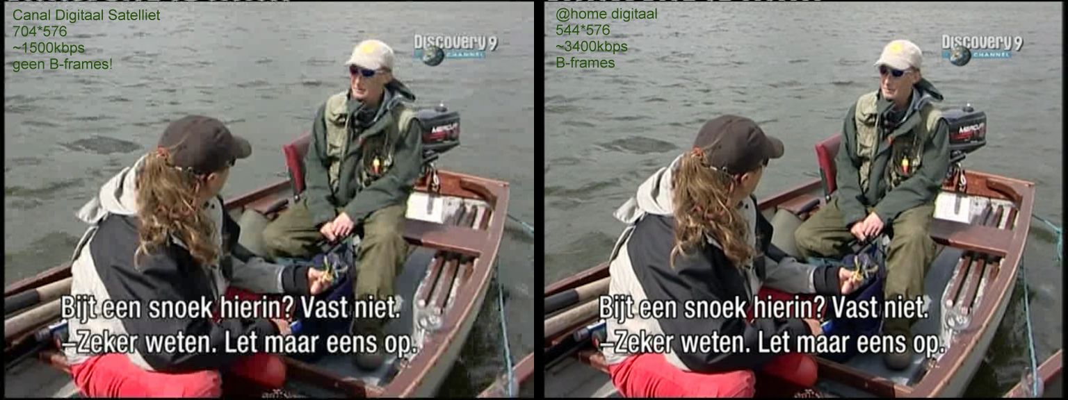

Omdat niemand anders zich geroepen lijkt te voelen hier 2 plaatjes met een vergelijking van Discovery en Nederland 1 tussen Canal Digitaal en @home. @home beschouwen velen als één van de betere providers qua beeldkwaliteit, dus eens zien.
Omdat resoluties niet gelijk zijn en interlaced mice teeth afleiden pas ik op beiden dezelfde filters toe (dus de vergelijking zou stand moeten houden).
VirtualDub-MPEG2: Resize Lanczos3 naar 768*576
Smart Deinterlace, beide beelden krijgen steeds precies hetzelfde deinterlace filter. Discovery behandel ik iets anders dan NL1, maar beide providers krijgen precies dezelfde behandeling. Een goede TV kan ook verschillende deinterlace technieken on-the-fly toepassen afhankelijk van het input materiaal.
Bij deze post de Discovery vergelijking.
