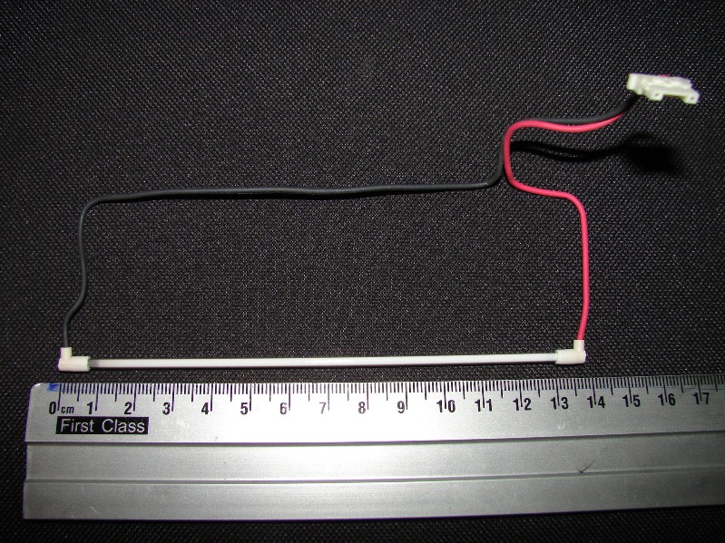

Ik heb de achtergrondverlichting van een Becker autoradio gesloopt.
Naar mijn bescheiden mening is de TL buisje defect.
(zie zwarte rand aan de linkerkant bijlage)
Af en toe gaat deze weer en valt al flikkerend uit.
Kan ik zo´n buisje ergens vinden?
Als iedereen mekaar helpt zijn er geen problemen meer.
deze ccfl buisjes zijn niet makkelijk te krijgen ik zou de importeur van je radio proberen,ook zijn er div varianten die nog op verschillende spanningen werken ook.
ik heb er een datablad bijgedaan dan kun je zien of ie er tussen staat qwa maat.
1299596-92.pdf
