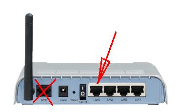

Hoi,
Ik heb sinds kort KPN Experience.
Zodoende hou ik nu mijn ADSL router/modem over.
Die wil ik aan een kennis geven zodat hij voor zijn kinderen een draadloos netwerkje aan kan leggen.
Echter heeft hij kabelinternet. (UPC)
Kan hierbij mijn ADSL router/modem op zijn kabelmodem worden aangesloten, en werkt dan het draadloos internet ?
Het gaat om dit type router/modem. (SMC7904WBRA NE)

Zonder het routinggedeelte zou er maximaal één pc verbinding kunnen maken.
Clonen is volgens mij niet nodig, want je kunt het mac adres bijwerken via http://prov.upc.nl had ik begrepen(heb zelf geen chello).
Ik weet niet wat voor een adsl modem het is, maar sommigen kunnen met wat moeite en aanpassingen wel routeren via een LAN poort.
Moeten er speciale instellingen gedaan worden in de router ?
Bijv. het ADSL gedeelte intern uitzetten zodat er alleen gerouterd wordt ?
Want de ingang van de ADSL router/modem is een telefoonstekker, de uitgang van de kabelmodem is netwerkstekker.(rj45)
Dat gaat dus niet passen.
Of moet je een verloop gebruiken ?
Inderdaad zou je dus het modem gedeelte moeten afsluiten zodat het meer een wireless accesspoint/switch achtig ding wordt.

Ben bij hem geweest, maar krijg de ADSL router/modem al niet aangesloten op de kabelmodem, dus sprookje gaat niet door, tenzij iemand een tip/oplossing weet ?
waarom niet, is toch gewoon UTP ? er zit volgens mij een 4p switch op die router dus die zou je zo moeten kunnen aansluiten op de UTP uitgang van het modem.
of heeft UPC een nieuwe variant uitgevonden ?

Bij een router sluit je het modem toch aan op de WAN-poort
van de router? Anders ziet het modem alleen een switch en
kan dus geen MAC-adres detecteren.
Mvg, wammes.
Ik lees veel dus ik hoef niet veel te posten.
zet DHCP of zoiets uit in je smc, sluit je modem aan op de switch.
en dan moet het in principe werken. rest er alleen nog de vraag moest je wel of niet inloggen toen je nog adsl had. dit inloggen moet je uitschakelen. misschien kun je de smc terug zetten naar fabrieks instellingen.
je houd dus nog 3 utp aansluitingen over waar 3 bekabelde pc's aan kunnen.
hoe het moet met de CC nummers?? geen idee.
Volgens mij lukt het niet met deze router, vooral ook omdat je de ingang van de router niet kan gebruiken omdat daar het modem gedeelte van de router op zit aangesloten (intern). Je kan hem dan nog wel als switch/hub gebruiken maar omdat chello een mac adres voor het aanmelden gebruikt moet dat het mac adres zijn van de pc die je hier op aansluit. En dat kan dan maar 1 pc zijn, voor zover je het al werkend weet te krijgen.
