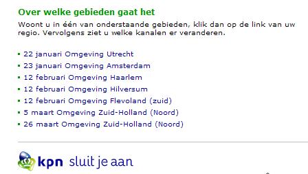

Handiger zou het zijn de feitelijke veranderingen ergens aan te treffen?
Dus de nieuwe verdeling over de transponders/multiplexen.
Je bent er bijna.
Met een beetje zoeken kan je het inderderdaad vinden op kpn.com.

Volgens KPN is de wijziging voor Regio Utrecht de volgende : Kanaal 34 wordt kanaal 24.
Nou, daar klopt niets van. Kanaal 34 en kanaal 27 geven beiden o.a. de zenders Flevoland en Rijnmond weer (Bouquet 4). Kanaal 27 is nu opeens Kanaal 24 geworden (Bouquet 3, Net 5 etc.). Snappen jullie het nog ?
De Zuil.
Het is een echt zoekplaatje. <img src="/forums/images/graemlins/grin.gif" alt="" />
De kanalen die eerst op kanaal 27 zaten (o.a. Eurosport dus) zitten daar nu
niet meer en zijn nu terug te vinden op kanaal 24.
Op kanaal 27 zit het pakket wat te vinden was op kanaal 34.
(Dus o.a. Rijnmond en Flevoland)
Ik heb dat nu ook dubbel, maar dat komt omdat de diverse zenders uit Noord- en Zuid-Holland nog uitzenden op kanaal 34.
Ik heb niet het idee dat de site van KPN de juiste informatie geeft.
