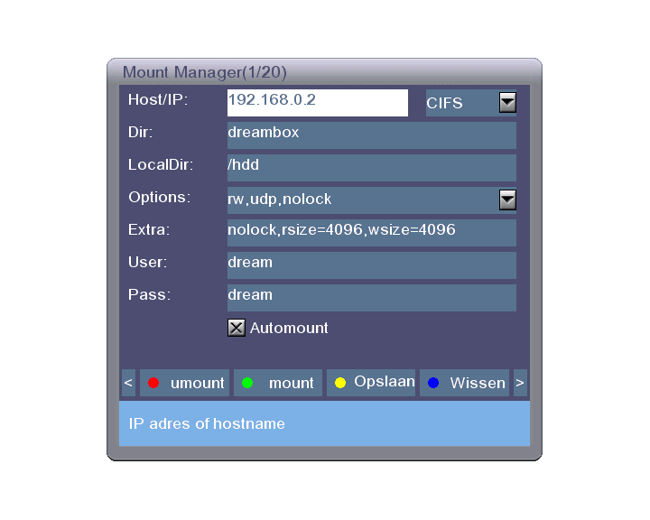

@tonskidutch:
In de bijlage heb ik cifs werkend naar pc...
Maar:
CIFS
/mnt/hdd <------- is dit de dir of de local dir ??
hddnas <------- is dit de dir of de local dir ??
en
NFS
/mnt/netwerk
mijnvar
En hoe de shares op de nslu maken ?
Dm8000
T90,4 x quad lnb, 3 x diseq 1.0.
Code:
 (Host/IP) 192.168.x.xx CIFS(Dir) hddnas  [color:"brown"] dus altijd de naam van de map hier [/color] (LocalDir) /mnt/hdd  [color:"brown"] en altijd het mountpoint hier [/color] (Options) rw of ro(Extra) nolock (enz. enz.)(User) xxxx (Pass) xxxxxxxx (X) Automount
hopelijk is dit duidelijk
voor CIFS
en voor NFS
Code:
 (Host/IP) 192.168.x.xx NFS(Dir) mijnvar  [color:"brown"] dus altijd de naam van de map hier [/color] (LocalDir) /mnt/netwerk  [color:"brown"] en altijd het mountpoint hier [/color] (Options) rw of ro(Extra) nolock (enz. enz.)(X) Automount
check vooral per telnet dat je mijnvar per NFS mount ook inderdaad automounted is anders ga je problemen krijgen nadat je de /var verschoven hebt tijdens booten
(die mount moet namelijk altijd automatisch opstarten)
cheers
cheers
Eclipse
Underworld
@tonskidutch:
De hele 500s lag in de soep gisteren. moeten flashen van com1.....
Nog een vraag:
en voor NFS
NFS
(Dir) mijnvar dus altijd de naam van de map hier
(LocalDir) /mnt/netwerk en altijd het mountpoint hier <-------- kan dit niet /hdd zijn ?????
(Dit is mijn exports file dan:
/hdd/mynvar 192.168.0.6(rw,async,no_root_squash,anongid=0,anonuid=0)
Voor Cifs gebruik ik ook gewoon bij :
(LocalDir) /hdd
Ook zie je helemaal geen userid/password voor nfs (pas als je eerst cifs kiest)
Wat een gekloot......................
<img src="/forums/images/graemlins/frown.gif" alt="" />
Dm8000
