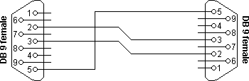

weet je zeker dat je een : NULLMODEM Kabel heb ??
een gewone Serieele kabel werkt niet.
zie bijlage
