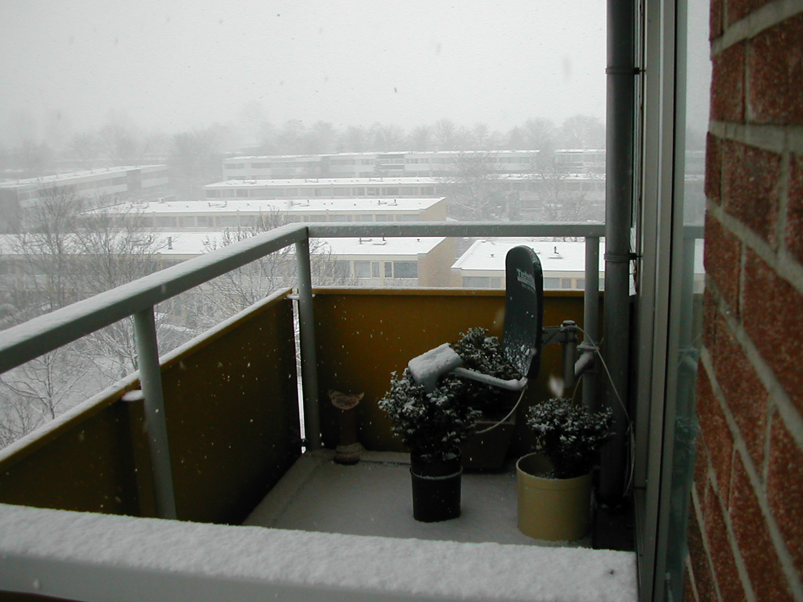

Gast Geplaatst: 8 februari 2007 Geplaatst: 8 februari 2007 @coenie In bijlage een foto van mijn Multitenne; prima ontvangst van 4 satellieten. Geografisch zit ik een 15-tal km's ten zuiden van Amsterdam.

koostronics Geplaatst: 9 februari 2007 Geplaatst: 9 februari 2007 Nogmaals het is alleen super super belangrijk dat het muurstuk honderd procent waterpas gemonteerd wordt. Als je daar al fout zit lukt het nooit om hem volledig perfekt te krijgen. Hou hier echt rekening mee want je kan de inwendige lnb's niet verschuiven . Koostronics <img src="/forums/images/graemlins/tongue.gif" alt="" /> <img src="/forums/images/graemlins/wink.gif" alt="" /> <img src="/forums/images/graemlins/xyxthumbs.gif" alt="" />
