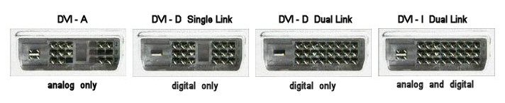

Hallo ik heb laatst een "Pak en Bel" lcd scherm gekocht en wilde deze aansluiten op de dvi-i pooort van mijn asus 7600S.
Het lcd scherm heeft een dvi-d poort en de videokaart een dvi-i poort. Ik heb een dvi-d kabel gebruikt om deze te verbinden met elkaar.
Als ik de pc opstart zie ik even het winxp scherm vaag in beeld en daarna gaat de monitor uit.
Kan deze combinatie niet of doe ik wat verkeerd qua instellingen, of is er iets kappot.
Verder heb ik de nieuwste drivers en bios op de pc.
Mischien weet er iemand raad.

Ik gebruik nu het lcd scherm op 1400x900 resulutie met de vga uitgang. Dit werk prima. Dit is ook de aanbevolen resolutie voor het scherm. Alleen de dvi krijg ik niet aan het werk.
Maar het zou gewoon moeten kunnen. dvi-i (gekombineerde analog/digitaal) uitgang videokaart naar de dvi-d (alleen digitaal) ingang van het lcd scherm?
