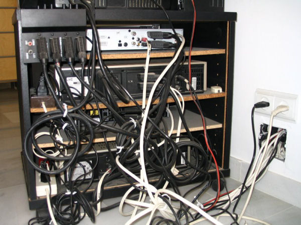

D.Quijote Geplaatst: 28 februari 2007 Delen Geplaatst: 28 februari 2007 Er staat geen merk op bij mij, maar alle bronnen zijn apart schakelbaar. Ook zit er mogelijkheid om video 1 naar video 2 door te verbinden zodat je je kopieen kan maken. Als de schakelaar op 3 staat kan ik via mijn afstandsbediening van mij tv schakelen tussen decoder 1 en decoder 2. Op stand 1 of 2 heb ik de video's, maar via AV1 en AV2 van mijn tv kan ik dan ook weer schakelen tussen een video en een decoder. Ik heb trouwens wel eerst een schema moeten maken hoe ik alles wilde hebben. gr.D.Quijote 2x M7 sat 801, Amiko HD 8155 en HD 8165 + combo 4 schotels op het dak, en 5 in de kelder Link naar reactie Delen op andere sites Meer opties om te delen...
