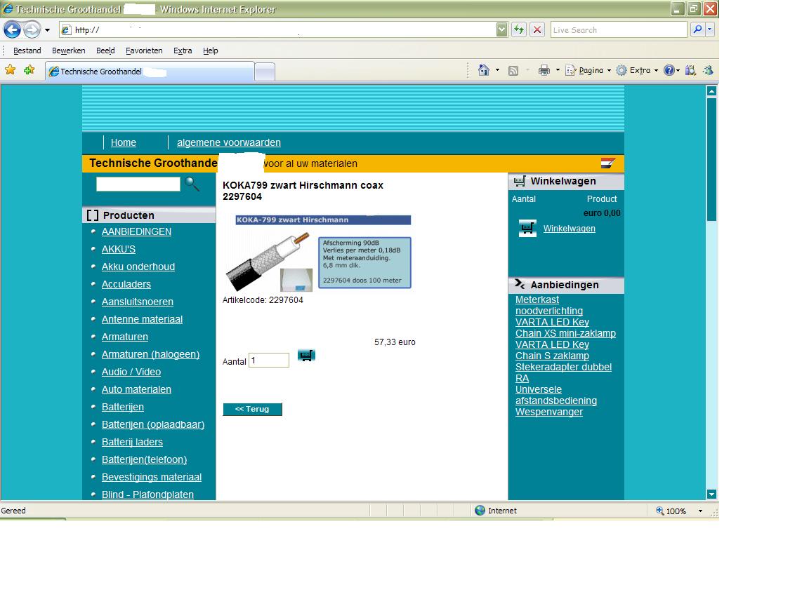

ho ho ho niet te snel van stapel
Ik ga alleen akkoord, als er bij die zwarte kabel werkelijk folie wordt gebruikt.
Er zijn namelijk handelaren, die de oude lekkere dikke 27 Mhz kabels verkopen onder het mom van dit is de 799 van Koka
Zover ik weet..bestaat er geen 799 zwart in 75 Ohm !!
sorry kom maar met bewijzen
Snurker (Media Research) <img src="/forums/images/graemlins/blush.gif" alt="" /> <img src="/forums/images/graemlins/confused.gif" alt="" /> <img src="/forums/images/graemlins/xyxthumbs.gif" alt="" />
( Straks zijn meer behangers nodig om OLED schermen tegen de wand te plakken)
Kijk dat bedoel ik nu
Er staan geen gegegevens van die kabel met de demping per frequentie en het plaatje zou kloppen met de 27 Mhz versie van 50 Ohm !! (zie foto)
Volgende bewijs aub
Snurker (Media Research) <img src="/forums/images/graemlins/confused.gif" alt="" /> <img src="/forums/images/graemlins/confused.gif" alt="" /> <img src="/forums/images/graemlins/xyxthumbs.gif" alt="" />
@Snurker
Citaat:
Niet dat ik zomaar iets uit mijn duim zuig....Heb op me werk
25 meter aangelegd, met de juiste opdruk !!!!
We laten ons NIET zomaar iets in de handen drukken.. <img src="/forums/images/graemlins/grin.gif" alt="" /> <img src="/forums/images/graemlins/grin.gif" alt="" />
Citaat:
4.1. KOKA 799
N.RH-KOKA799B N. RH-KOKA799
Deze Coax-kabel is leverbaar in witte uitvoering, voor toepassingen binnenshuis, en een zwarte, UV-bestendige uitvoering, geschikt voor buitenmontage aan satelliet- en CAI-huisinstallaties.
Deze kabel wordt geleverd per meter, in dozen van 100 meter.
De kabel is voorzien van meteraanduiding, wat het op maat afhaspelen eenvoudig maakt.
Demping: 18,0 dB per 100 meter (bij 860 MHz). HF: 90 dB
