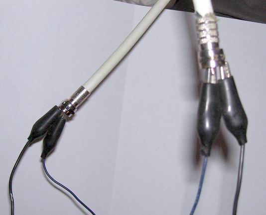

Als ik de Strong ertussenuit haal zit ik met twee F-pluggen. Ik heb geen verbindingsstuk liggen. Dus voor de test heb ik twee krokobeksnoertjes ertussen gezet. Dat zou toch niet mogen werken! <img src="/forums/images/graemlins/wink.gif" alt="" />
